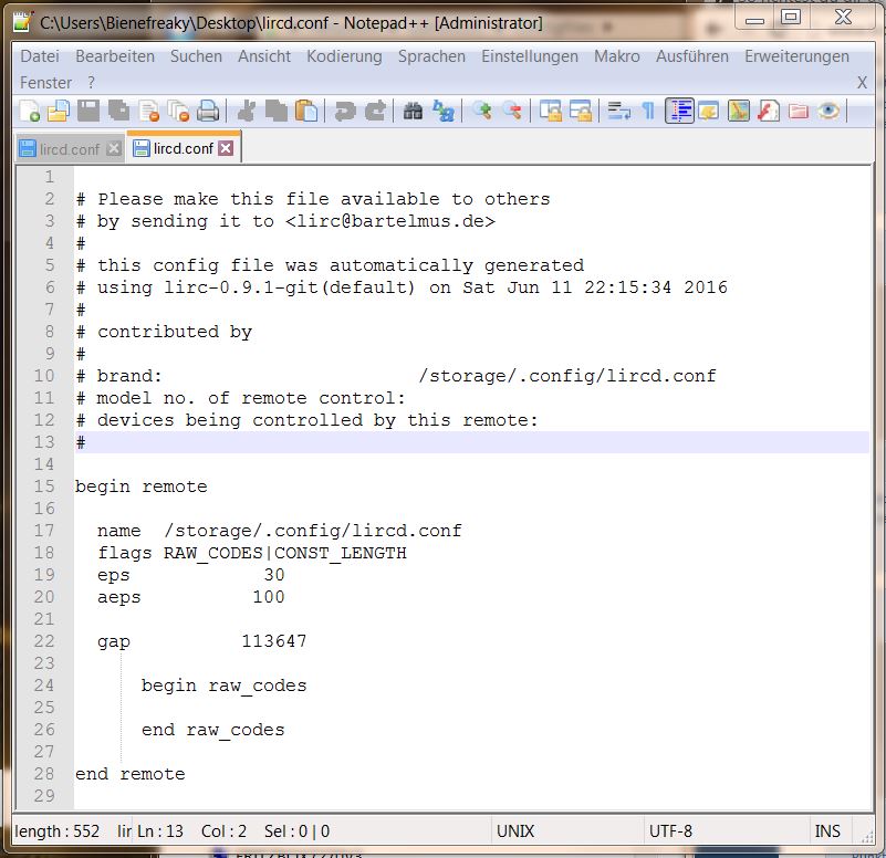

    darf ich mich mit einklinken.Ich habe mir gerade einen Pi 3 zugelegt und da war in dem Bundle auch gleich ne 8GB Karte mit LibreELEC dabei.
    Momentan bin ich echt zu frieden damit.Was natürlich auch an dem schnellen PI3 liegt.Ich bin gerade dabei eine IR-Fernbedienung einzurichten .

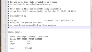

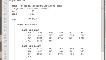

    Das klappt soweit auch ganz gut.Ich habe jetzt schon einige Tasten programmiert und habe eine (lircd.conf Datei) wenn ich diese mit irw testen will bekomme ich im Terminal aber keine Rückmeldung.
    Eine kurze Frage vorab ist das normal das ich zwei lircd.conf Dateien im Configfiles Ordner habe?
    Eine heißt lircd.conf und die andere lircd.conf.conf.
    In der lircd.conf steht,Bild 1 und in der lircd.conf.conf Bild 2 steht das drinnen wo ich denke das es die richtige ist.
    Ich hab mal die lircd.conf gelöscht und die lircd.conf.conf in lircd.conf. umbenannt aber auch da bekomme ich keine Rückmeldung im Terminal.
    Bin gerade etwas ratlos. ?( ?( ?( ?(

  • Da passen aber einige Sätze nicht zusammen: wenn in irw kein Signal ankommt, hast du auch noch keine Tasten eingerichtet ^^ du hast 2 lircd.conf.
    Da scheint einer vorher schon eine abgelegt zu haben.. muss wohl im libreelec-image dabei gewesen sein.
    Was hast du für eine Fernbedienung..?
    Es gibt hier ein tolles howto.
    http://powerpi.de/so-richtest-du…odi-ein-teil-2/
    Ich würde die ganzen Tasten 1x komplett anlernen..

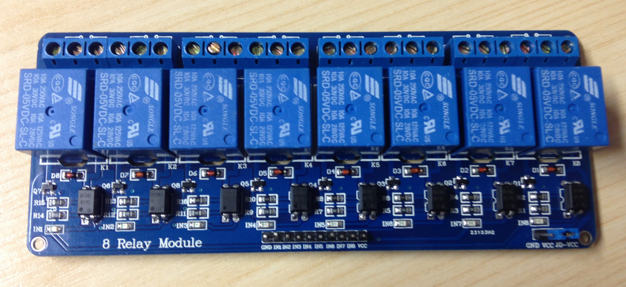

  • hi Ihrs,

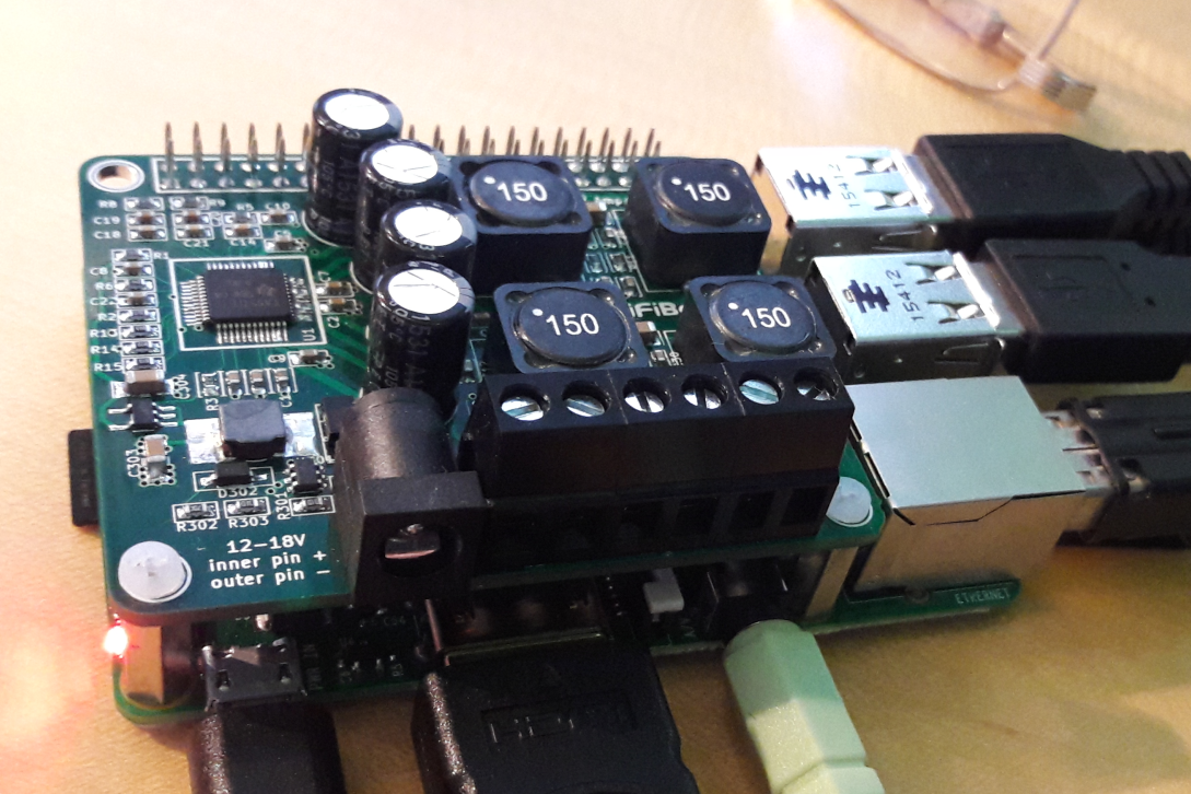

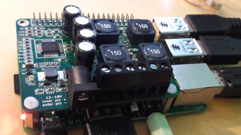

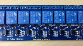

    habe mir nun auf meinen Raspi³ "Libreelec" installiert. Nun will ich den Raspi³ im Garten verwenden und vier Zonen (Wohnzimmer, Terrasse, Balkon1 & Balkon2) mit Musik beschallen. Am Raspi³habe ich einen Hifiberry AMP+ verbaut und würde nun gerne per 8er Relay die einzelnen Zonen ein/Ausschalten können, ist dies möglich beim "Libreelec" ?
  • @CvH
    ob es geht weiß ich ja nicht, das war eben meine Frage! :)

  • ob es geht weiß ich ja nicht
    Wenn das ganze unter einem normalen Linux geht sollte es auch unter LE gehen wenn nicht irgendwas seltsames benötigt wird. Aber da du der erste bist den ich sehe der sowas probiert wird es nicht viel anderes übrig bleiben außer ausprobieren.
  • den HifiBerry AMP+ habe ich am laufen.
    Nun noch eine Frage, wie kann ich beim LibreELEC was nachinstallieren über die console mit "sudo apt-get install *******" gehts nicht, da ich ja die GPIO's ansprechen können will! THX
