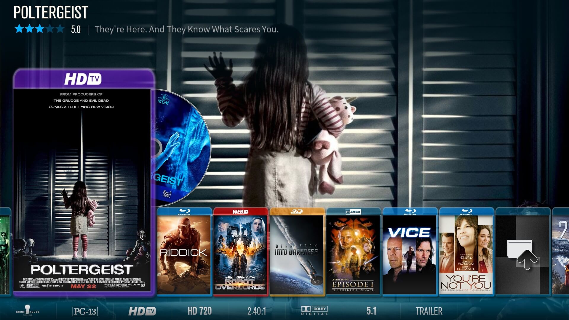

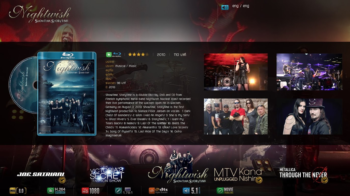

    kann man bei MQ6 einfach nur die Datenträger hülle ersetzen/tauschen möchte eine andere für meine Film Sammlungen haben.
    Zu zeit hab ich die:
    Mächte aber sowas:
    Es geht nur um Hüllen und unten die Farblichen Zeichen
