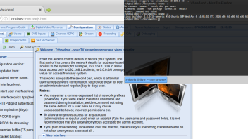

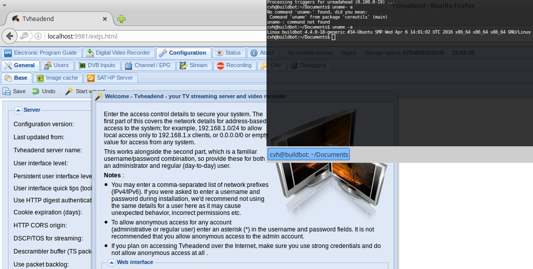

  • Und den Kernel 3.19 installiert, denn da sollen die Treiber für die DVBSky S952 v3 schon drin sein.
    Ist es auch - bzw sind wir mittlerweile bei Kernel 4.5. Du hast wie es aussieht irgend ein alten Kerneltreiber installiert weil du nach irgend einem alten Tutorial gegangen bist ;D (aus der Ära vor 3.19)
    Du hättest nur die Firmware nachinstallieren müssen weil die noch nicht dabei war (dvb-demod-m88rs6000.fw) in Ubuntu 14.04.
    Es empfiehlt es sich was anderes zu nehmen als Kodibuntu weil das noch auf Ubuntu 14.04 (2 Jahre alt) basiert. Lieber ein Lubuntu oder ähnliches nehmen von der 16.04 Beta (die ist so gut wie final fertig - in 7 Tage ist das release) - da ist auch ein frischer Kernel drin (spart auch Strom).
    Kodi kann man auch da nachinstallieren. Nicht das du jetzt Fehler jagst die einfach nur deswegen da sind weil du irgendwelche uralt Treiber unnötigerweise nachinstalliert hast ;)
