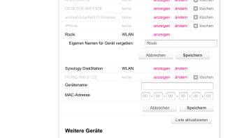

    Also muss es ja über den Router gemacht werden. Das geht aber nicht - da das Speedport keine festen IPs vergeben kann - außer DHCP aus. Das ist aber mehr als nervtötend- und kriege ich auch wohl kaum hin... Ich habe gelesen das man es auch über den Netzwerknamen zuordnen kann? Kann mir da evtl. jemand erklären wie genau das geht ? Mfg campos

    Das Problem ist das ich im Menü nur den Getätenamen änder kann . Es wird nichts mit IP oder MAC angeboten... Unter die DHCP Adressen vergeben habe ich schonmal gelesen , ich weis aber nicht wie ich da vorgehen muss..

    Er nimmt auch keine Mac-IP Bindung an. Obwohl man es über den Gerätenamen regeln können soll...
