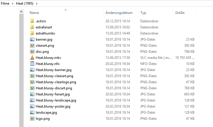

    Meine Filme (ca. 2500 Stück) liegen im mkv oder m2ts Format vor, diese Filme liegen jeweils in einem eigenen Ordner welcher so heisst wie der Film selber. In jedem Ordner liegt also der Film selber, eine nfo Datei mit der ganzen Beschreibung, Genre und die nötigen Informationen, zudem liegt je ein jpeg mit dem fanart und dem Cover in dem Ordner. Die Dateien sind also Bspw. so angelegt:
    Ordner zB. Heat, in diesem liegt der Film "Heat.mkv", die "Heat.nfo", das Cover 2Heat.jpg" und das fanart "Heat-fanart.jpg".
    Nun zu meinem Problem. Wenn ich meine Datenbank scanne werden alle Filme richtig erkannt und ich habe bei allen Filmen die richtige Beschreibung, das richtig abgelegte fanart und teilweise auch das richtige Cover. Bei der hälfte der Film wird aber das Cover nicht gelesen und damit auch nicht angezeigt. Komisch ist, dass er viele Cover richtig anzeigt aber eben die hälfte gar nicht. Kann mir jemand sagen wieso das so ist? Ich habe schon gelesen das die Cover als tbn statt jpg abgelegt werden sollte, ich frage mich aber wieso denn einige ca. die hälfte der Cover trotzdem gelesen werden und die andeen nicht. Abgelegt sind aber alle Cover nach dem gleichen Schema. Zudem kann ich ja nict ca. 1200 Cover nachträglich ändern, wäre ja ein wahnsinniger Aufwand. Gibt es da irgend eine Lösung z.B mit einem Plugin?

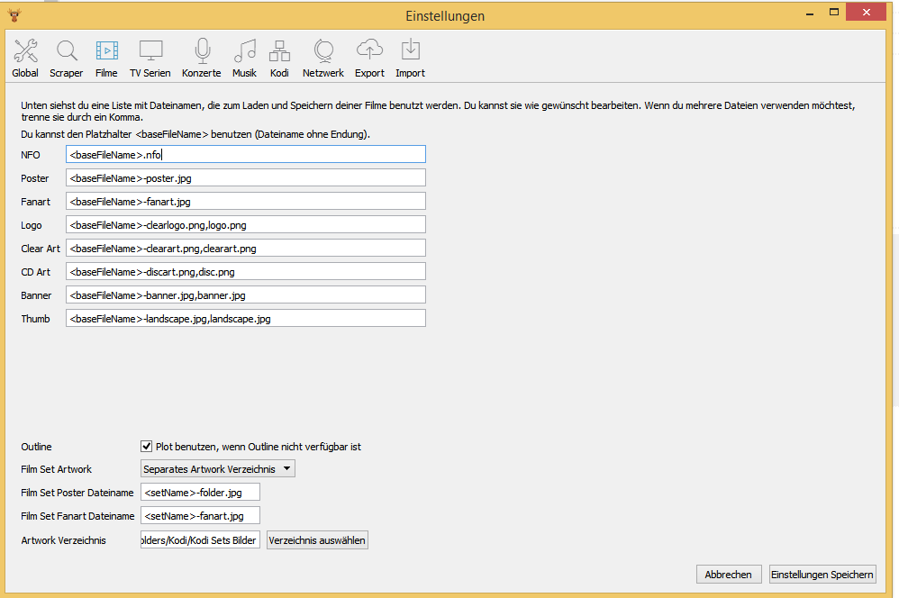

  • Hallo pacoma
    Ich habe gerade versuch ein Cover umzubenennen, leider habe ich im MediaElch nur die Auswahl das Verzeichnis oder die Filmdatei umzubenennen aber nicht nur das Cover. Kannst Du mir nur kurz erklären wie das geht oder muss ich dafür Ember nehmen.
    Vielen Dank und schöne Grüsse.

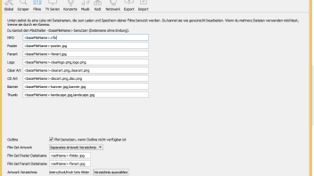

  • Einstellungen/Filme dann bei Filmen so definieren wie auf dem Bild plus bei <baseFileName>-poster.jpg,cover.jpg noach ergänzen.
    Sperichern und neu starten, dannwerden mal alle localen cover.jpg von Elch erkannt. dann alle Filme nochmals spechern dann werden die <baseFileName>-poster.jpg erzeugt, wenn dann alles fertig gemacht hast, kannst alle cover.jpg löschen oder behalten

  • Kacke leider geht es bei mir nicht. Er speichert das -poster nicht. Kann es daran liegen dass ich das Filmset Artwork in das Filmverzeichnis und nicht wie du in separates Artwork Verzeichnis eingestellt habe?
  • Ja er zeigt alle meine Cover an, aber wenn ich die Filme danach speichere bleibt alles beil Alten. Er erstellt mir leider das -poster.jpg nicht. Dass macht er nur, wenn ich das Cover anklicke und neu auswähle oder meine Filme neu scrape, danach speichert er es, aber es ist dann je nachdem nicht mehr mein Cover und wenn ich bei 2500 Filmen die Cover alle manuell auswählen muss bin ich nächsten Jahr noch dran :)
  • D.h du klickst eien film an, dass von dir lokal vorliegende Cover zeigt Elch an. Wenn du dann auf speichern gehst., wird kein filmnam-poster, usw angezugt in dem Entsprechenden Filmordner? Kich test das morgen mal selber mit ein parr Filmen...
