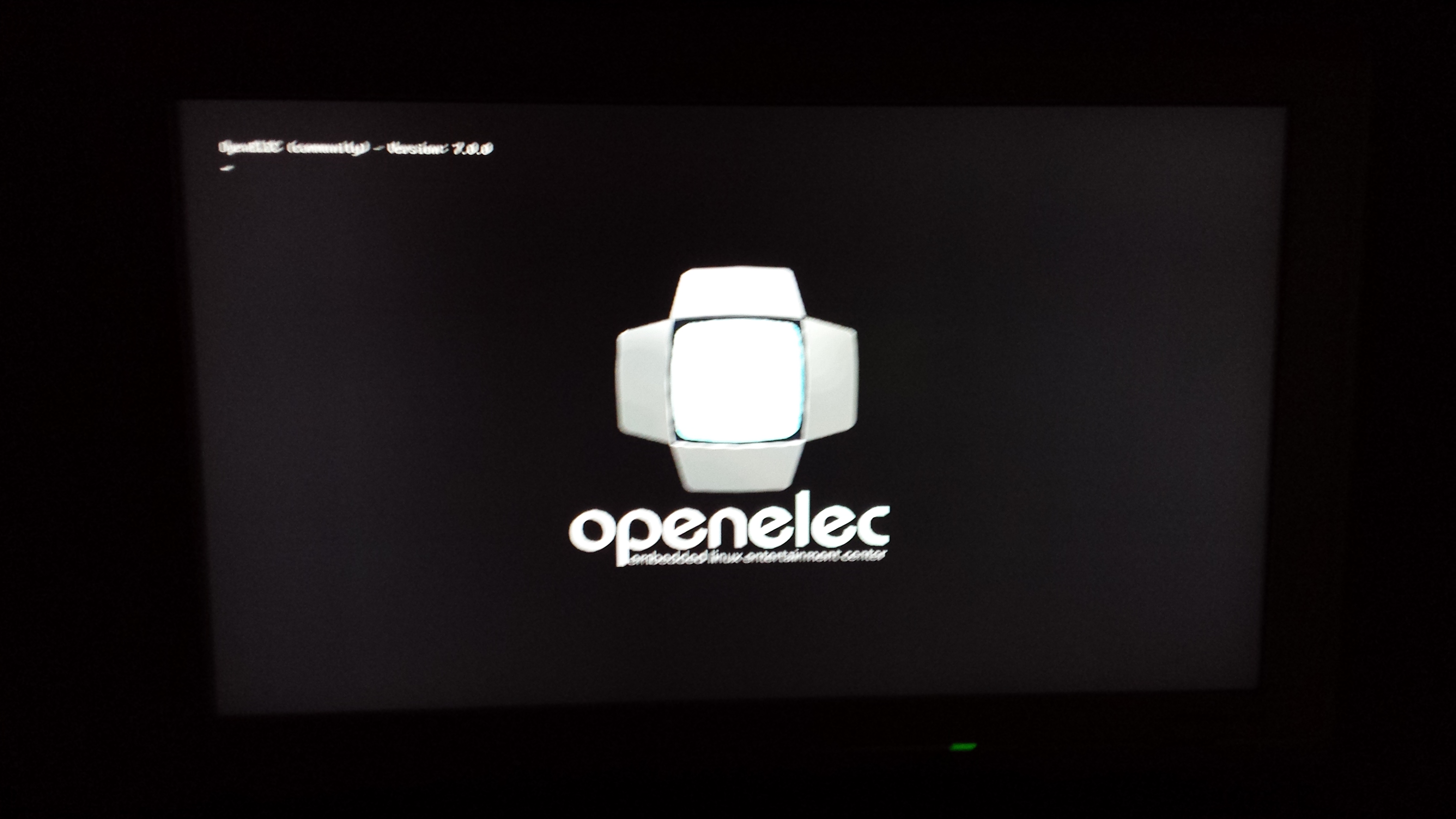

Bei mir bleibt er am start hängen. Steht nur Openelec 7.00 da.
Update für Kodi 16.0
keine Ahnung, Glaskugel zeigt nichts
Okay.
Also Image auf die SD-Karte von mein Rasperry-Pie 2 gezogen, lief zu weit alles, aber kein automatisches reboot bei der installation, dann neu gebootet und es steht nur openelec 7.00 und das openelec logo und dann passiert nach ca. 1 Stunde nichts.
Probiere es jetzt gleich aber nochmal mit der Kodi 16.0 Version
OpenELEC-RPi2.arm-7.0.0.tar in den Update Ordner gepackt und neugestartet ? Bzw Hast du von OE5->OE6->OE7 geupdatet auf dem RPi2 ?
Beim ersten mal ja, da das nicht funktioniert habe, habe ich die SD gelöscht und das img-File mit dem Imagewriter auf die SD gespielt.
Jetzt mit Kodi 16 hat er auch rebootet, hängt aber jetzt wieder am Startbildschirm.
kannst du mal ein Foto machen ?
