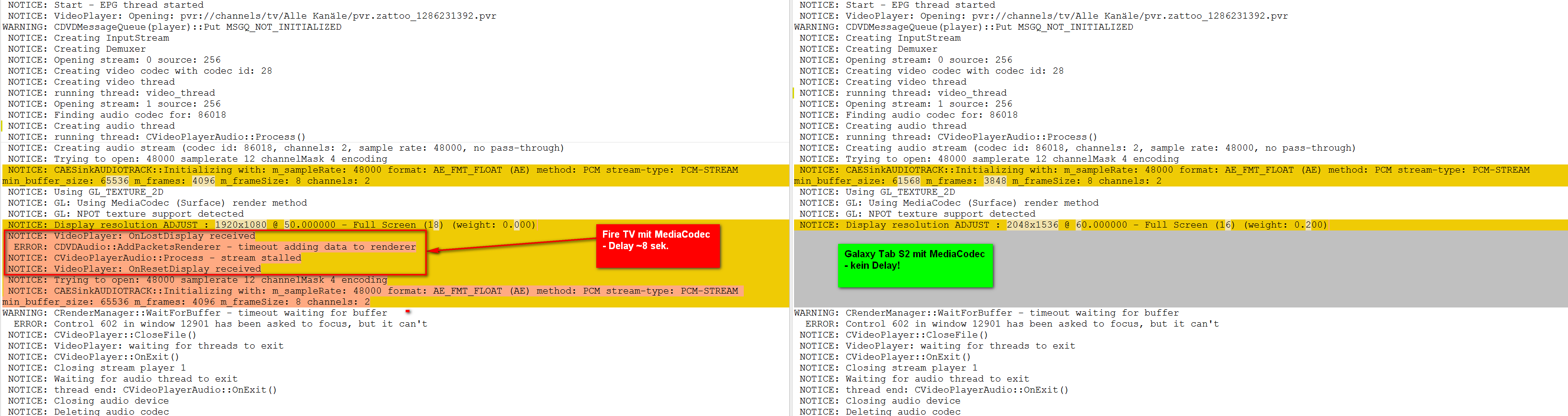

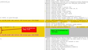

  • Das Problem mit Fire TV / MediaCodecs scheint aber an dem Kodi-Build zu liegen. Das Plugin ZattooHiQ zeigt mit dem aktuellen Nightly nun auch die selben Probleme mit den aktivierten MediaCodecs (kein Bild/Kodi hängt sich auf), was aber mit einer älteren v18 schon mal gegangen ist!
    Hier scheint es vielleicht kürzlich eine Änderung in den MediaCodecs gegeben zu haben, die dafür verantwortlich ist?

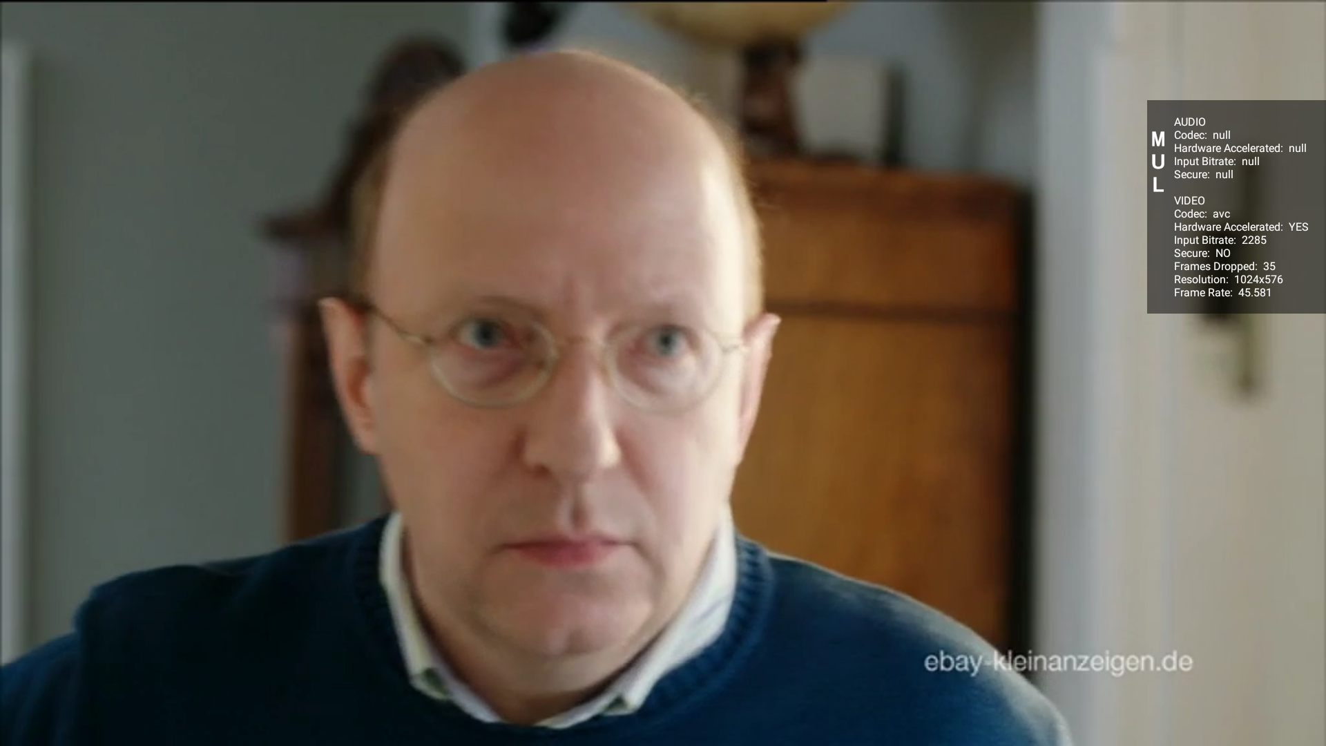

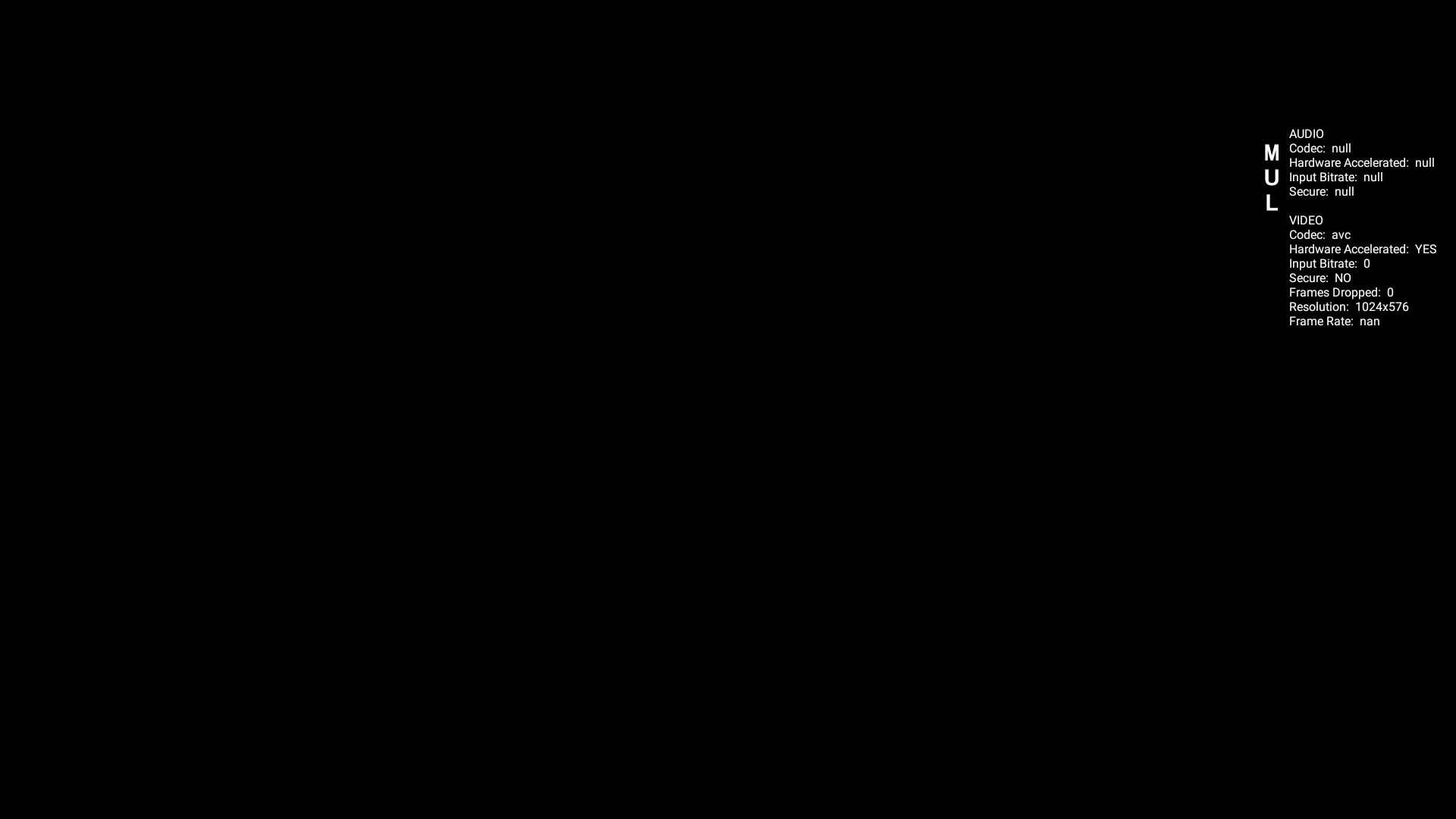

  • @ksooo habt Ihr schon eine Idee, warum PVR.ZATTOO unter Fire TV mit den MediaCodecs nicht läuft?
    MediaCodec (Surface) - Bild bleibt schwarz und Kodi hängt sich komplett auf:
    MediaCodec- Stream startet aber ruckelt stark:
    Ich kann nur für mich sprechen: Ist wohl ein plattformspezifisches Videoplayer Problem und damit nicht meine Baustelle. Da habe ich schlichtweg null Ahnung von. Ob andere daran forschen, weiss ich nicht.
