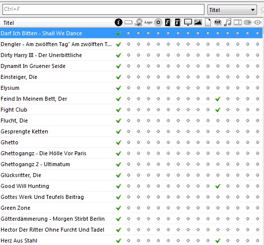

  • Hab mich glaube ich falsch ausgedrückt.
    Ich habe gerade folgendes Phänomen, dass ich bei älteren Versionen nie hatte.
    Habe gestern meine ganzen jpg,nfo usw. aus allen Ordnerngelöscht damit ich meine Filme (nackt) auf dem NAS habe um alles neu einzulesen.
    Sprich gewohnte Ordnerstruktur. Jeder Film in einem Ordner und mit sowwohl Film wie auch Ordner gleicher Name. Wie bisher.
    Nun habe ich die neue Ember Beta aufgespielt. Meine Einstellungen gemacht und die Filme eingelesen in Ember.
    Als alle drin waren bin ich auf "scrappe Filme" und bin auf "Alle - Automatisch bester Treffer". Hab mich dann zurückgelehnt und gewartet.
    Nun habe ich aber etliche Filme bei denen nur die NFO gescrappt wurde und der Rest gar nicht.
    Z.B. siehe screen im Anhang (kleiner Auszug)-
    Habe echt keine Ahnung warum das so ist.
  • Ist alles aktiviert und in den LOGs sind keine Errors vorhanden die auf diese Sache schließen könnte.
    Gibts doch ned :-(((
    Wenn ich auf einen einzelnen Film gehe wie z.B. "Die Einsteiger" und "Film rescrappe" drücke findet er auf anhieb den Film und lässt sich ohne Probleme scrappen.
    Wenn ich aber alle markiere macht er gar nichts.
    Werds jetzt nochmal so machen, dass ich alle Bilder,nfos uss. lösche so dass nur meine Filme und Ordner bleiben.
    Dann werde ich ember deinstallieren komplett und dann neu aufsetzen auf mein 64bit System.
