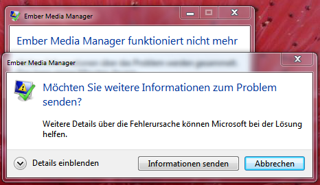

  • Guten Abend, Nerds,
    ich nutze nunmehr erfolgreich den neuen EMM. Und nur noch den. Heute abend habe ich auch die Synchronisation über das Webinterface eingerichtet und alle Filme synchronisieren lassen. Bei den meisten hat es geklappt. Leider nicht bei allen. Auch eine Einzelsynchronisation dieser schlug fehl. Leider gibt die Fehlermeldung außer der Mitteilung, dass das was fehlschlägt und dem Filmnamen weiter nichts her.
    Was kann ich tun?
    Was kann ich tun?
    Im Log nachsehen und und am besten gleich das ganze Log hochladen mit Hinweis, welcher Filme(e) Probleme macht.
    Könnte aber an Multi-Part Filmen (Avatar.cd1.mkv / Avatr.cd2.mkv) liegen, die können erst mit Alpha 12 synchronisiert werden.
  • Nein, das Log von Ember. Findest du unter .\EmberMediaManager\Logs\DATETIME.csv.
    Multi-Part ist wie gesagt klar, andere würden mich interessieren. Deshalb wenns geht bit mit Angaben, damit ich in den unendlichen Weiten des Logfiles was zum prüfen finde :)
    Wird aber morgen Mittag bis ich's mir ansehen werde, muss nun endlich ins Bett.
