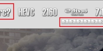

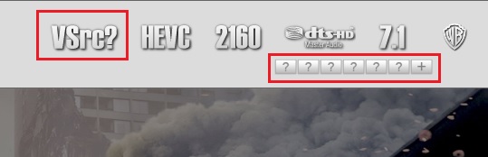

    1. Warum werden mir nach dem Scrapen der ISO Files nicht alle Audio Informationen angezeigt? (siehe Anhang: Missing.jpg)

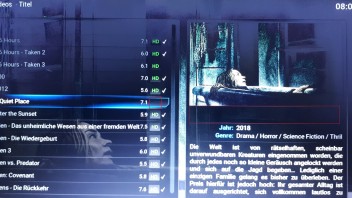

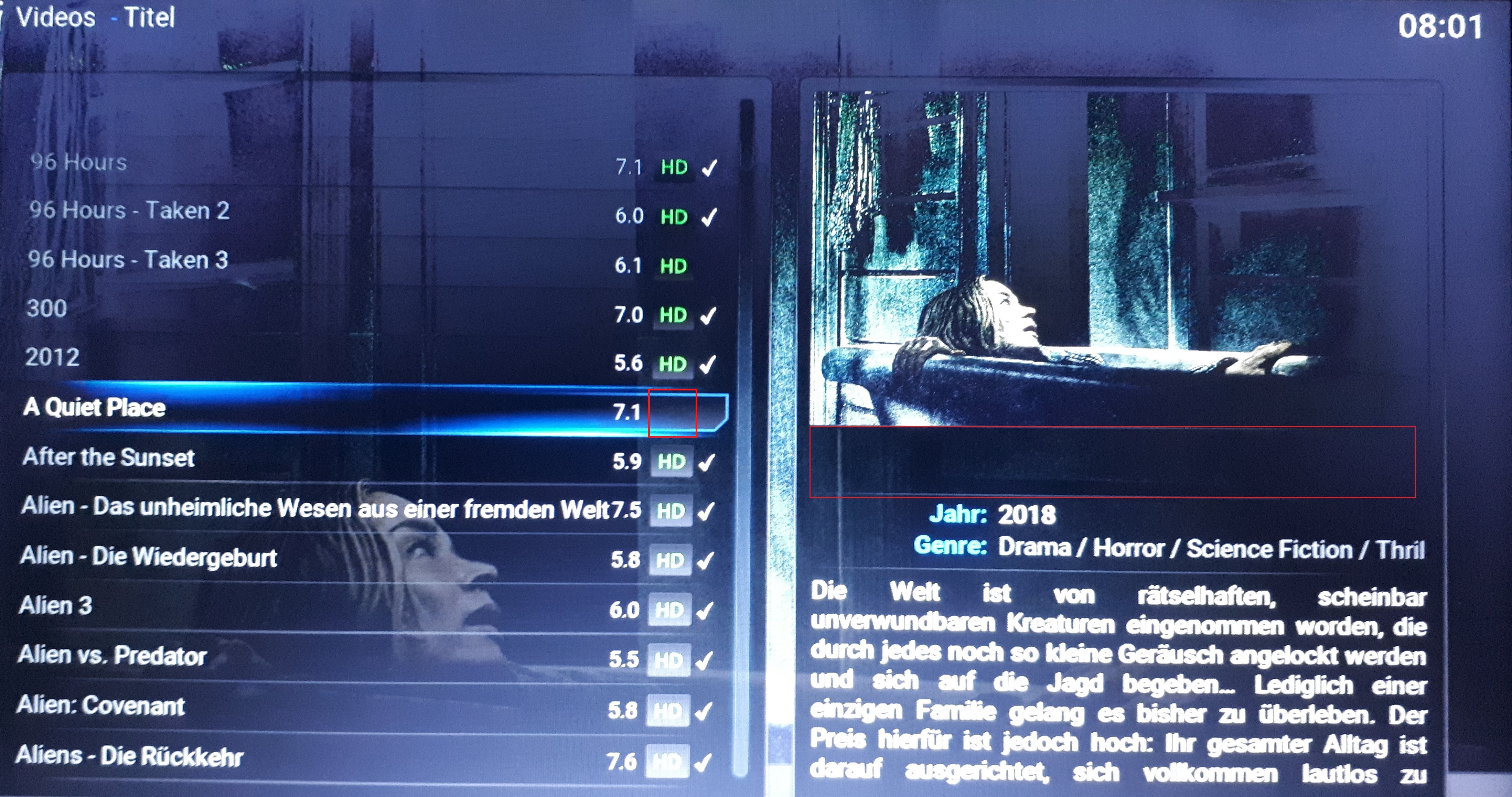

    2. Im Kodi sehe ich unter den Filmen bei einigen gescrapten ISO Files (Ansicht Medieninformationen) keine Audioinformationen (siehe Anhang: Kodi.jpg)
    Und es wird kein "4K" in der Liste angezeigt.

  • 1. Warum werden mir nach dem Scrapen der ISO Files nicht alle Audio Informationen angezeigt? (siehe Anhang: Missing.jpg)
    Wie es aussieht sind in der ISO keine Sprachangaben zu den Tonspuren hinterlegt oder es gibt keine Flags für diese Sprachen (gehe aber vom ersten Fall aus). Wenn du mit der Maus auf die Fragezeichen fährst sollte die Sprache als Infotext angezeigt werden.
    VSrc? bedeutet, dass keine Videoquelle erkannt worden ist. Normalerweise wird diese aus dem Datei- oder Verzeichnisnamen erkannt (z.B. "Avatar.2009.bluray.mkv"). Es werden ebenfalls VIDEO_TS und BDMV Ordnerstrukturen erkannt, jedoch nicht in ISOs soweit ich mich erinnern kann. Du kannst die Videoquelle aber auch manuell über den Edit Dialog hinzufügen oder über das Kontextmenü => Datenfelder löschen oder ersetzen.
    Kodi erkennt bei ISOs die Auflösung und andere Metadaten erst dann, wenn der Film einmal abgespielt worden ist. Manchmal geschieht dies nach dem Updaten der DB auch automatisch im Hintergrund, wenn Kodi gerade im Leerlauf ist.
    Die Metadaten aus der NFO werden immer nur für die Ersterfassung in Kodi verwendet, danach liest Kodi die Daten selbst aus (im Hintergrund oder beim Abspielen) und ersetzt die Daten durch die eigenen.
