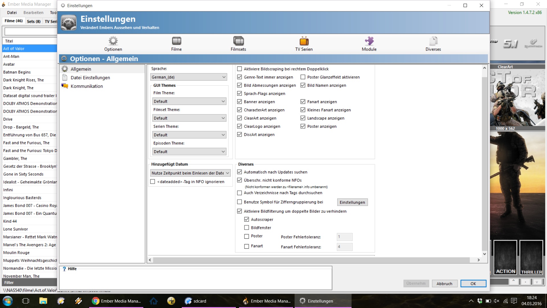

    Ich habe mehrere Bluray ISO's! Bei diesen ISO's werden keine Metadaten gescraped. Ich habe gelesen das man hierzu Deamon Tools einbinden muss, nur finde ich diese Einstellung nirgends.
    Unter Einstellungen -> Allgemein gibt es diesen Menüpunkt nicht. Deamon Tools Lite ist installiert.
    Könnte sein, dass die aktuelle Alpha noch den Fehler hat, dass sich die Seite Allgemein nicht sauber bzw. bis nach unten scrollen lässt. Im Notfall einfach etwas über den Bildschirm schieben und Fenster grösser ziehen.
  • Könnte sein, dass die aktuelle Alpha noch den Fehler hat, dass sich die Seite Allgemein nicht sauber bzw. bis nach unten scrollen lässt. Im Notfall einfach etwas über den Bildschirm schieben und Fenster grösser ziehen.
    Das ist es, nur kann man das Fenster nicht so groß ziehen das man an die Einstellungen kommt. Ich kann max. den Einstellungstext sehen, größer kriege ich das Fenster nicht gezogen :(
  • Das ist es, nur kann man das Fenster nicht so groß ziehen das man an die Einstellungen kommt. Ich kann max. den Einstellungstext sehen, größer kriege ich das Fenster nicht gezogen :(
    Ja, und scheinbar kann man das Fenster auch nicht oben aus dem Bild schieben, so dass man es unter weiter ziehen könnte. Keinen anderen Monitor mit grösserer Auflösung zur verfügung? :pinch:
    Dann musst du die Settings.xml manuell editieren (vorher Ember beenden):
    <GeneralDaemonPath>C:\Program Files (x86)\DAEMON Tools Lite\DTAgent.exe</GeneralDaemonPath>
    <GeneralDaemonDrive>G</GeneralDaemonDrive>
    Muss übrigens ne mehr oder weniger aktuelle Version von Deamon Tools sein, die den DTAgent mitliefert. Als Laufwerksbuchstabe am besten das erste Laufwerk von DT einstellen.
