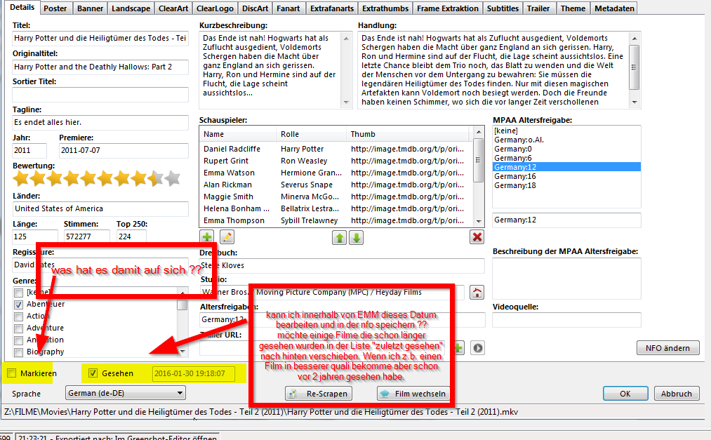

  • @grieche47
    Kann es sein, dass der Wert 6.500000 aus einem Kodi Export stammt? Dort sind mir schon öfters solche Werte aufgefallen. In Ember sollte bei IMDB nur eine Nachkommastelle gescrapt werden. Bei TMDB bin ich mir ehrlich gesagt nicht sicher...
    Markieren markiert den Film/Filmset/Serien/Episode fix (rot). Danach lässt sich z.B. filtern. Die Markierung kann nur manuell entfernt werden. Man kann in den Einstellungen auch einstellen, dass neue Medien automatisch markiert werden.
    Der Zeitpunkt von LastPlayed lässt sich nicht manuell einstellen. Wenn du die Checkbox anklickst wird die aktuelle Zeit/Datum als LastPlayed gesetzt. Der Status lässt sich momentan nur von Kodi oder Trakt.tv exakt holen.
    Findest du, dass man das manuell festlegen können sollte?
  • Hi @DanCooper nein, das stammt nicht vom Export. Ich verwende Kodi weder zum scrapen noch zum exportieren. Läuft seit langem alles nur noch über EMM.
    Markieren mache ich über STRG+M, das ist dann wohl das gleiche.
    also ich fände es sehr cool wenn ich "last played" und "hinzugefügt" manuell in EMM ändern könnte.
    Hintergrund ist folgender:
    Ich habe in Kodi über Smartplaylist zwei listen erstellt. Eine listet mir alle Filme über last played auf, also eine Liste in Reihenfolge der letzten Filme die ich gesehen habe. und bei "kürzlich hinzugefügt natürlich die neuen Filme die ich effektiv hinzugefügt habe.
    Wenn nun ein Film in meiner DB wegen besserer Quali ersetzt wird habe ich 2 Probleme:
    - Film tauch bei kürzlich hinzugefügt auf (da möchte ich eigentlich nur die "neuen" haben).
    - Film wird von mir als watched markiert, daher taucht er auch in der "kürzlich gesehen" Liste auf.
    Wäre wirklich sehr schön wenn ich das beides schnell in EMM editieren könnte.
    Grieche

  • nein, das stammt nicht vom Export. Ich verwende Kodi weder zum scrapen noch zum exportieren. Läuft seit langem alles nur noch über EMM.
    Ok, ich behalte das mal im Auge.
    Genau. Oder über den Mark All Button oben.
    Hab's als Feature Request erfasst: Link
    Ich bin mir aber nicht sicher, ob mittlerweile das DateAdded Feld aus der NFO importiert werden kann (war zumindest bei < Kodi 16 nicht der Fall). Ich habe aber gesehen, dass man den Wert wohl per JSON, sprich KI übertragen könnte. Ich hoffe ich schaff das dann mal noch einzupflegen.
