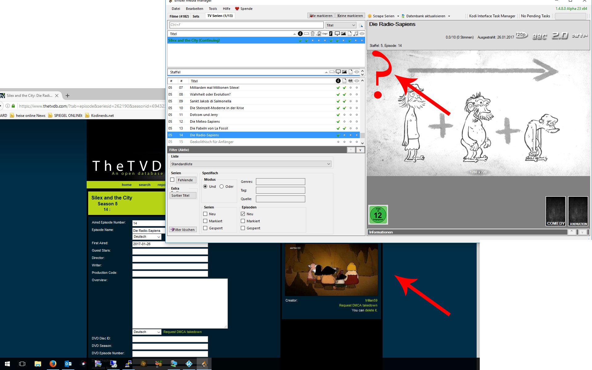

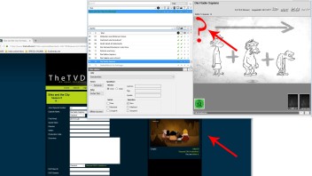

  • und wieder mal ein kleines Problem, dass "il Bosso" sicherlich mit Links lösen kann:
    guckst Du:
    (sorry, passte nicht kleiner)
    Diese Episode hat (wie man im untenliegenden Browser sehen kann) offensichtlich ein Poster (weis ich auch deshalb so genau, weil ich es ja selber da hinpacke :thumbup: )
    Leider kümmert sich Ember nicht darum, (Re)Scrapen der Episode bringt immer nur weiterhin "kein Bild".
    Das Bild existiert seit heute morgen (wurde ja erst um 4Uhr heute Nacht ausgestrahlt, da konnte man ja schlecht vorher schon einen Skriihnschott machen).
    Ich dachte erst an irgendein Cache Problem, aber auch nach 2 Stunden warten holt Ember beim Rescrape das Bild nicht rüber.
    Im Log auffällig ist m.E.n. nur, dass er mehrmals vergeblich versucht ein Banner für die Serie zu laden, von Poster sehe ich da gar nix:
    2017-01-27.txt
    Was tun, oh Guru? (ich kann ja wohl schlecht jeden Morgen die Serie komplett löschen und neu scrapen lassen, das dauert ewig und nervt gewaltig. Sind ja schon über 100 Folgen)
    Zusatzinfo: wenn ich die ganze Serie rescrapen lasse, dann kommt das Bild (natürlich?). Aber das kanns ja wohl nicht sein, oder?
    Einmal editiert, zuletzt von mam (27. Januar 2017 um 08:10)
  • Error 403 heisst im Normalfall soviel wie "verboten".
    Der Pfad .\banners\ wird bei TVDB für alle Bilder genutzt. Innerhalb von .\banners\ sind die Bilder dann in entsprechenden Ordnern gespeichert.
    Dein Problem muss ich step-by-step mal prüfen heute Abend.
