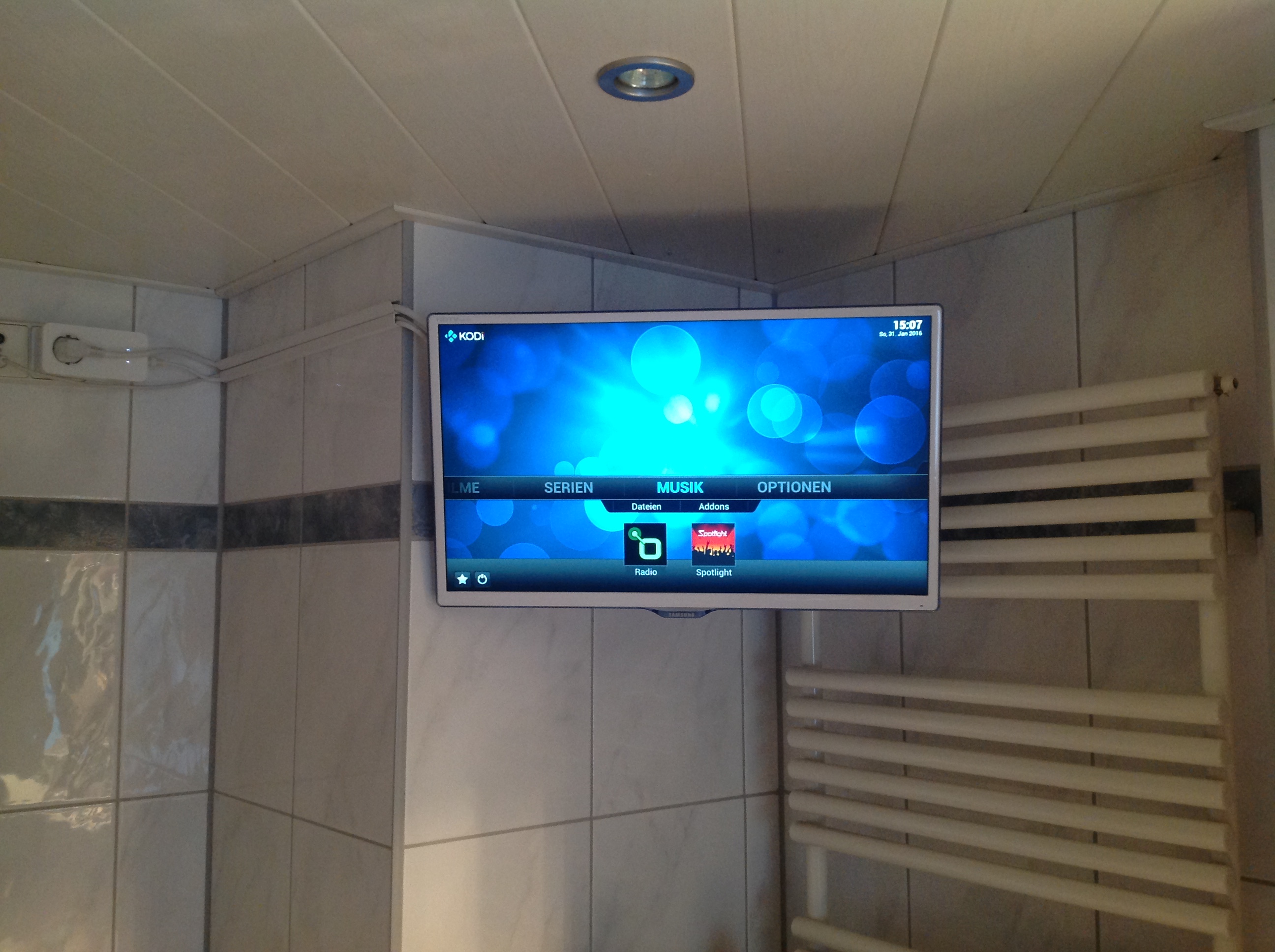

    habe das inzwischen bei mir mit einer schwenkbaren Wandhalterung (Vogel's) und dLan realisiert.
    Da ich für den doch eher selteneren TV-Genuß im Bad nicht nen Haufen Kohle ausgeben wollte und der LCD auch farblich ins Bad passen sollte, habe ich mich nach etwas Suchen für den Samsung hier entschieden.
    Hinterm TV hängt dann der Raspi (per USB und HDMI) und wird mit der Samsung Fernbedienung über Anynet gesteuert.
    Läuft seit 2 Jahren ohne Probleme.
