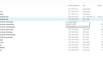

    Trotz einigem ausprobierens und umbenennens der Ordner und Dateien bekomme ich es bei den Filmen nicht hin, dass 1. alle Filme erfasst werden und 2. die Cover und Fanart die ich über EMM lokal abgelegt habe verwendet wird. Auch über den TVDB Scraper wird nur jeder 10. Film vernünftig mit Cover und Fanart versehen. Die sonstige Erkennung der gefundenen Filme (etwa die Hälfte) ist einwandfrei.
    Die Filme liegen alle jeweils in Unterordnern in einem "Movie" Ordner. Der Ordner ist mittlerweile durch den EMM Renamer nach dem Muster: Zurück in die Zukunft III (1990) benannt.
    Die Filmdatei ist dann wie folgt benannt: Zurück in die Zukunft III.1990.720p (bei YAMJ hatte ich noch zwischen jedem Wort einen Punkt, brauch ich das auch hier?)
    Ich hab über EMM auch immer eine nfo Datei (Zurück in die Zukunft III.1990.720p.nfo) hinterlegt:

    und jeweils die Fanart , cover usw.: Zurück in die Zukunft III.1990.720p-poster.jpg
    Teilweise sogar doppelt: Zurück in die Zukunft III.1990.720p.jpg

  • Du hast jedn Film in einem separaten Ordner und die zugehörigen Daten wie nfo, Poster, Fanart usw ebenfalls in den jeweiligen Ordner richtig?
    Die benennung ist immer Filename-poster.jpg, Filename-fanart.jpgfilename.nfo usw...
    Hast du noch alte Yanji Dateien drinn in den Ordnern?
  • Hi...
    ja so ist das System. Ich hab ab und zu noch Filmname.jpg oder auch mal ein poster.jpg. Aber das sollte ja nichts ausmachen und findet sich auch in Ordnern die gefunden werden.
