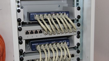

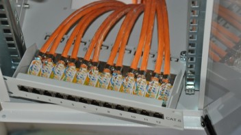

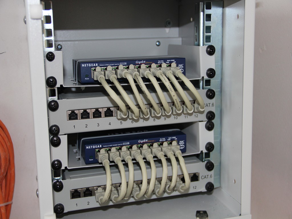

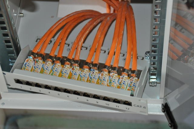

  • [xattach=9808]So wird es dann mit den ankommenden Kabeln aus den Räumen aussehen am Patchfeld[/xattach]
    [xattach=9807]Hier dann mal wie das Patchfeld mit dem Switch (in dem Fall mehrere) verkabelt werden[/xattach]
    Wobei Du ein Kabel von der FritzBox an den Switch hängst, quasi is das Patchfeld eine "Vermittlungsstelle" ....
    Heißt : Von der "Netzwerkdose" geht das Kabel zum Patchfeld und dann "Patcht" Du auf den anschluss, was Du haben möchtest, in Deinem Fall ja nur das Netzwerk.
