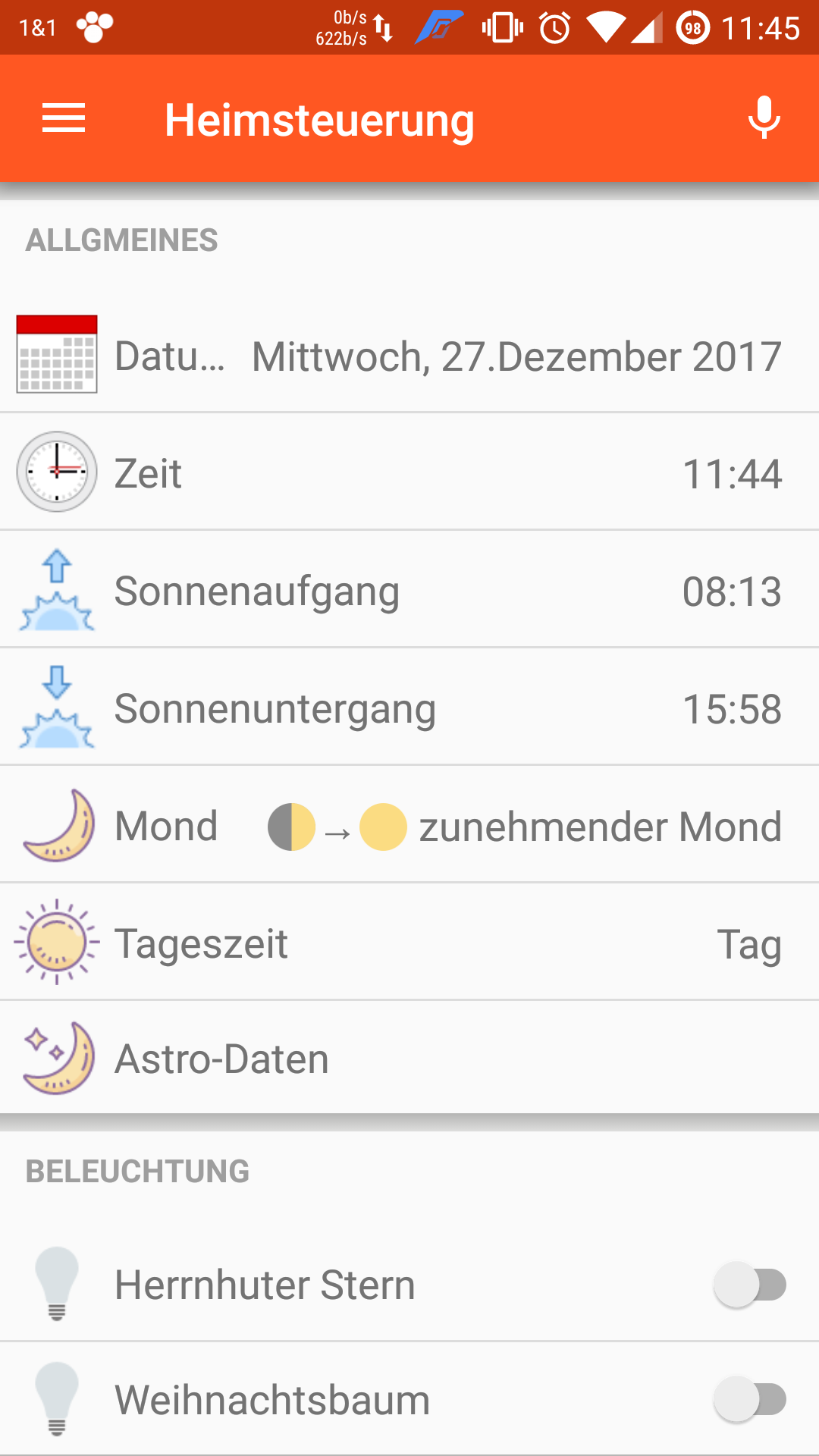

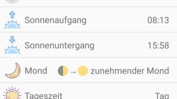

  • Per Webseite würde auch funktionieren, habs aber hinbekommen (siehe Edit oben). Ich find die App aber besser, schneller und svg machen bei mir auch keine Probleme.
    Im Browser werden bei mir so UTF8-Zeichen wie die von den Mondphasen nicht dargestellt, in der App aber schon. ;)
