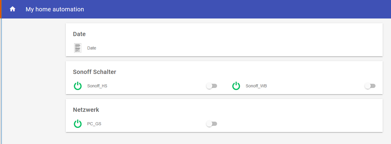

  • Ich hab noch ein anderes Problem, das Basic UI zeigt mir irgendwie nicht das an was es soll.
    Zumindest den PC (network binding) sollte als aktiv angezeigt werden und auch das Datum oben. Irgendwas ist hier gänzlich faul....
    Die Sonoff S20 gehn natürlich auch noch nicht.... :/

  • Zumindest den PC (network binding) sollte als aktiv angezeigt werden und auch das Datum oben. Irgendwas ist hier gänzlich faul....
    das network binding funktioniert sehr gut, leider ist deine config dafür nicht zu sehen, das gleiche gilt für das datum
    prüfe mit
    mosquitto_sub -h <mqtt-server-ip> -u <user> -P <password>-p 1883 -t +/# -v
    ob du überhaupt ein mqqt signal sendest.
    falls du keinen usernamen + passwort nutzt (laut deiner config) dann entferne <user> + <password>
    danach einmal am taster der dose und einmal in openhab drücken, du solltest dann etwas in der konsole sehen
