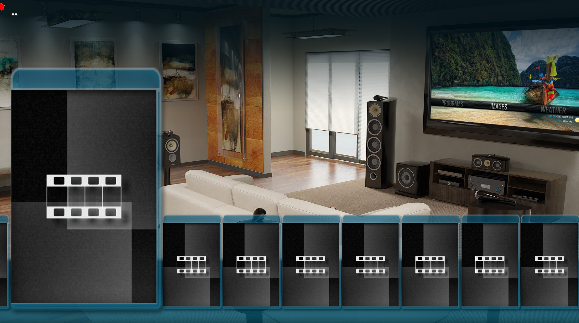

    Was mir aufgefallen ist, das wenn ich in den Serien oder Filmordner einsteige, staret KODI mit dem leeren Bluray Symbol. Kann ich das irgendwie deaktivieren, sodass ich sofort den ersten Fil, bzw. die erste Serie sehen kann.
    Es wird bestimmt irgendwo stehen, aber es gibt so viele Einstellungsmöglichkeizen, das ist der Wahnsinn. Bin total begeister von den Möglichkeiten die KODI bietet, aber mir fehlt die Zeit, für jedes eigenes Customizing 100derte von Posts zu lesen.
    Wäre cool, wenn jemand helfen könnte.
  • Unter dem Menüpunkt "System-Einstellungen" von Kodi gibt's einen Punkt "Debbuging", dort kannst du einen "Ordner für Screenshots" definieren.
    Wenn du anschließend die Taste "Drucken" auf deiner Tastatur drückst, wird automatisch ein Screenshot des aktuellen Bildschirms in diesen Ordner erstellt.
    Häng mal bitte ein Bild hier an damit man sieht wie es aussieht wenn du in den Serien oder Filmordner gehst.

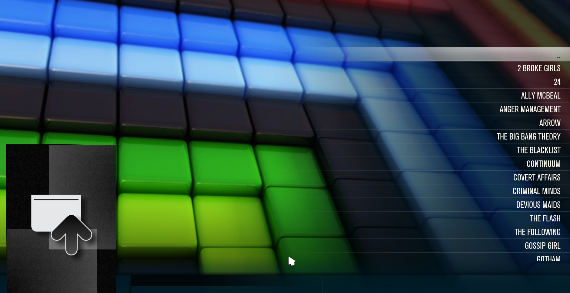

  • Ah okay, aber was zeigt er dir denn an wenn du jetzt rechts in der Liste z.B. "2 Broke Girls" markierst?
    Das was auf dem Bild zu sehen ist, ist ein ganz normales Verhalten, da du keinen Film oder keine Serie gewählt hast.
    Da du eine "Listenansicht" gewählt hast, zeigt dir Kodi auch nur dann die Cover oder die Fanart an wenn du in der Liste einen Eintrag auswählst.

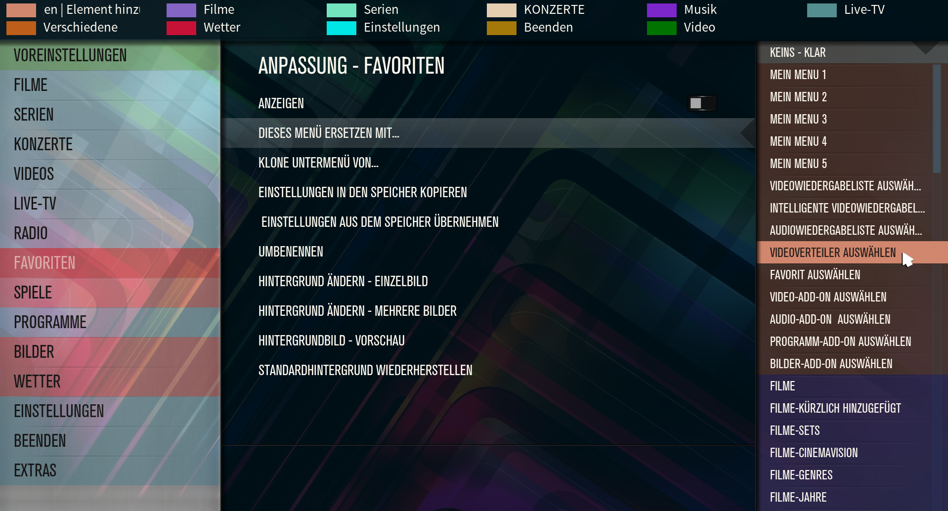

    Im Skinmenü – Hauptmenü – Customize Hauptmenü – Filme – Untermenü einen Punkt (sagen wir mal Genre) ausgweählt und mit „Menü erstezen durch“ einen Viedoverteiler ausgewählt, der dann auf den NAS Ordner verweist. Den Videoverteiler ahbe ich dann in Disney umebannt. Wie oben schon geschrieben, sehe ich dann in der Startoberfläche des Untermenüs Disney keine Cover & Fanarts. Erst wenn ich einen Film anklicke öffnet sich dann die Infoansicht des Film, welche dann auch mit Cover & Fanart hinterlegt ist.

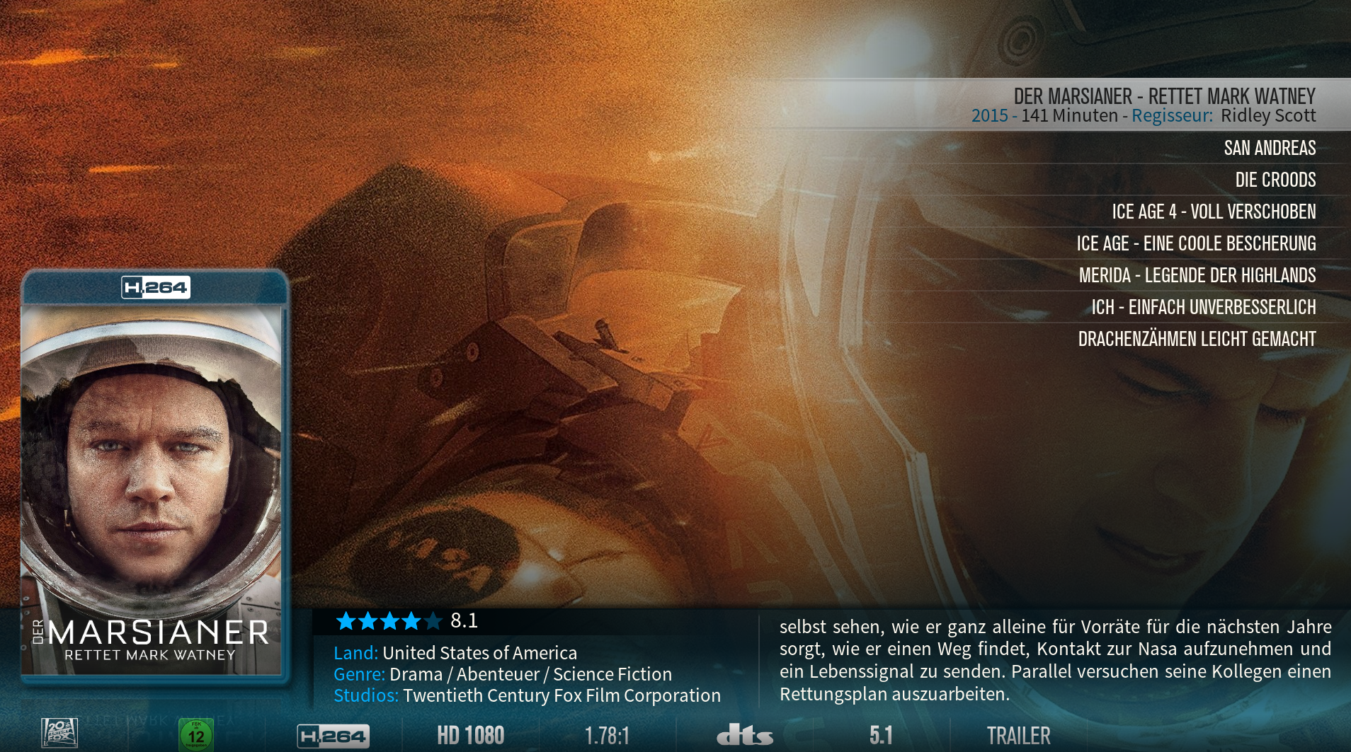

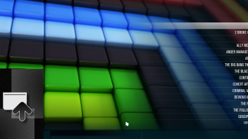

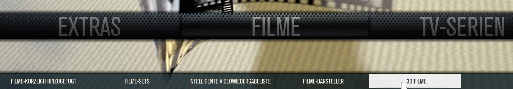

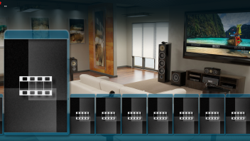

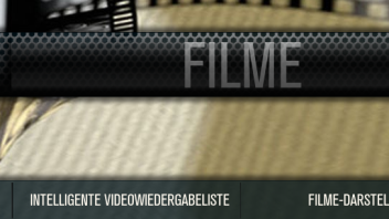

  • Also das mit den Wiedergabelisten bekomme ich nicht hin. Habe jetzt diese Anleitung hier (http://forum.kodi.tv/showthread.php…5933#pid2165933) gefunden und habe alles Schritt für Schritt gemacht.
    Wenn ich mein Untermenü anklicke, bekomme ich nur leere Cover angezeigt?!
    Wenn ich in das Untermenü "zuletzt hinzugefügt" (Bild 1) gehe, dann sehe ich die Filme mit Fanart usw. Gehe ich auf meine erstelle Liste, sieht es so aus, wie auf Bild 3!!
    Nochmal zu meiner Vorgehensweise: Habe den Netzwerkordner 3D Filme als Quelle unter Videos hinzugefügt. Dann bin Schritt für Schritt die ANleitung durch gegangen. Bin am verzweifeln...

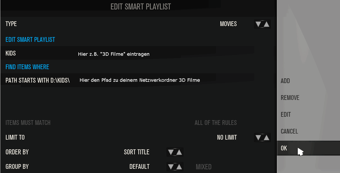

  • Also so wie die Anleitung das beschreibt sollte es auch funktionieren.
    Ich hab dir mal ein Bild mit ner kurzen Erklärung angehängt.
    Kontrollier mal ob das mit deinen Einstellungen übereinstimmt.
    Bei mir hat das so funktioniert.
