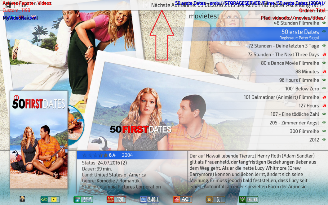

unter Filme nutze ich die Ansicht "Posterlist" und habe das Problem das oben links die Original Titel (engl. Titel) gezeigt werden aber nach deutschen Titeln sortiert wird. Kann mir jemand sagen wie ich die Titel auf einheitlich deutsch umstellen kann?

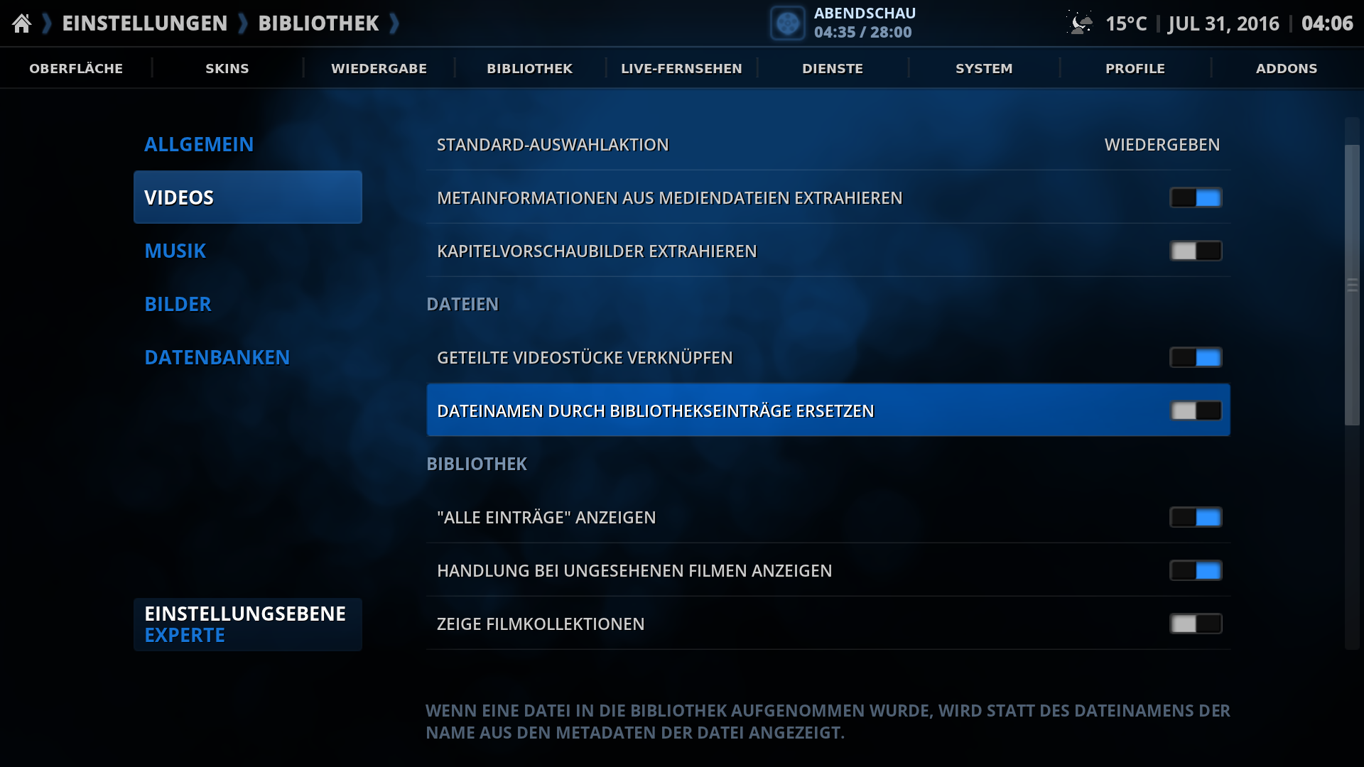

im Bereich Einstellungen- Video die Option umstellen. *g*
Im Screen ist zwar nun Kodi 17, aber in 16 heißt die Option genauso. -
Vielen Dank, ich hatte dies Option schon eingeschaltet aber leider selbst bei deaktivieren bleibt das gleiche Problem bestehen.
Da ich dies bei Confluence nicht gemerkt hatte, dachte ich es sei ein Skin Problem.

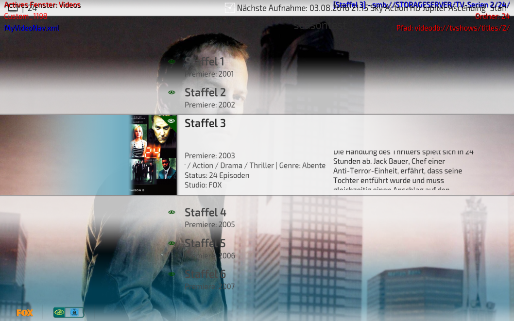

Und noch ne frage, bei dem view "extendedlist" unter "staffeln", sollte er ja so kleine thumbs der staffeln anzeigen, aber da ist bei mir bei sehr vielen Serien nix, hab aber im artworkdownloader Staffel-thumb download aktiviert.
Zb Stargate geht nur Staffel 1-2 und family guy gar nicht, oder Simpsons bei allen staffeln keine thumbs.

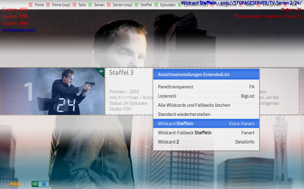

du meinst so ? Musst du über "Ansicht einstellen" lösen, wenn du aber keine Thumbs, Landscape oder was auch immer, lokal (es müssen lokale Grafiken vorliegen) hast kommt da nichts....

Zum Thema in der Posteransicht steht oben der Originaltitel.
Es war nicht zu lösen unter Systemeinstellungen den Haken umzustellen sondern in der Ansicht das Menü (nicht Contextmenü) wählen und dort in den Einstellungen Originaltitel oben ausstellen.Nun ist endlich wieder alles chic

Hast du die Ansichten Eingestellt ?
Taste "m" dann Ansicht einstellen. Taste "m" Ansicht auswählen.......
