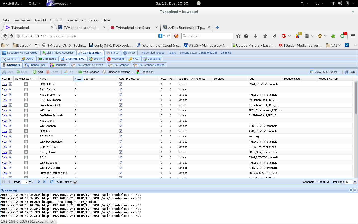

    Wenn ich mit Clients auf den TVHeadend zugreifen möchte erhalte ich die Meldung, dass kein Programm vorhanden ist. Sendername werden aber angezeigt.

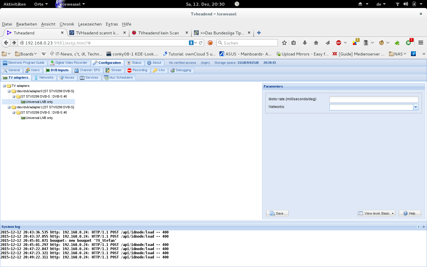

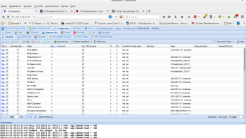

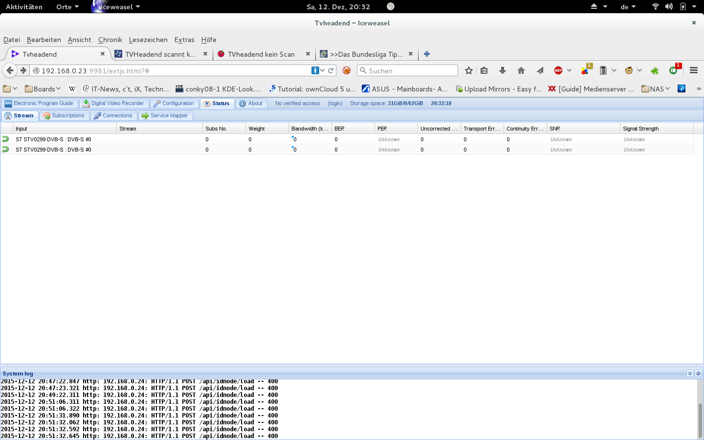

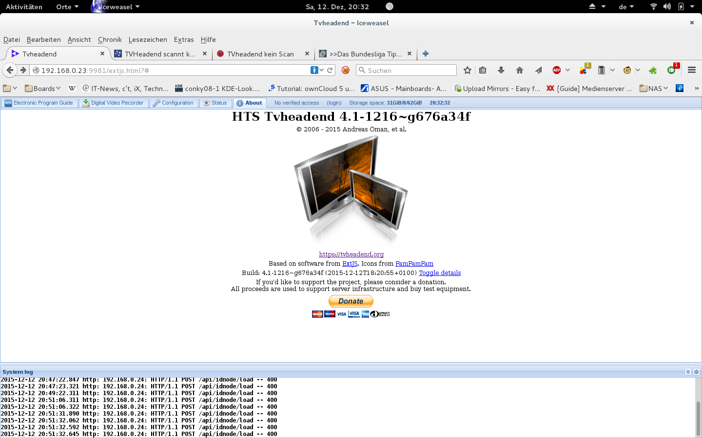

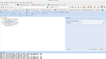

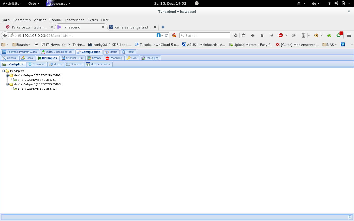

    Probleme habe ich nur auf dem Weblogin, wenn ich dort unter TV Adapter das passende Network aussuchen möchte erhalte ich keine Auswahl.
    Habe einige Bilder hochgeladen, vielleicht kann einer was erkennen

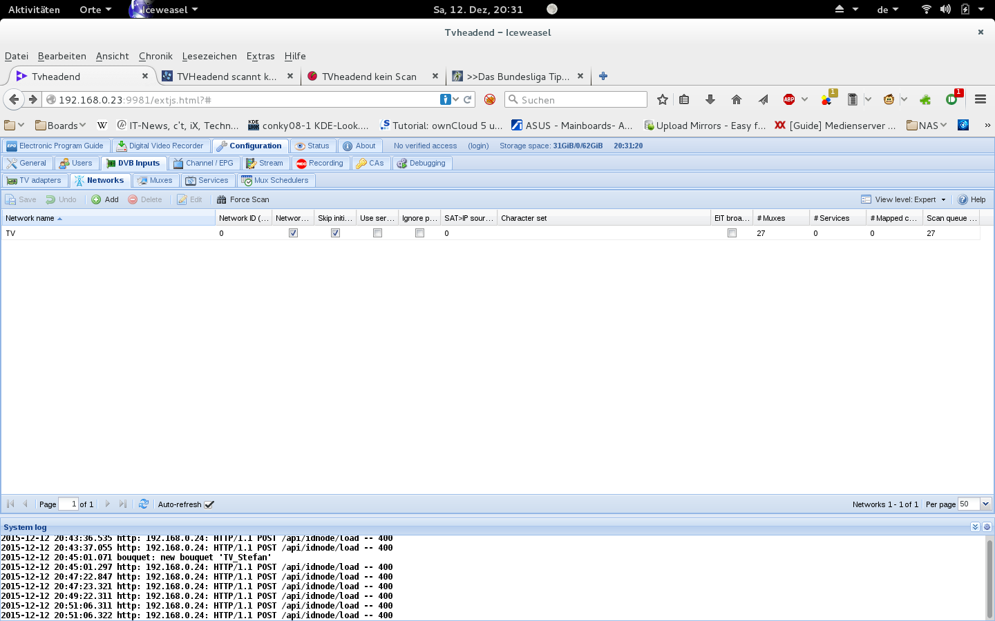

    Ich habe nun ein Problem mit den Sender, ich habe nach mehrfacher Suche Scan nur einige Sender.
    Sender wie ARD usw fehlen komplett.
    Was muss ich den machen um alle Sender zu bekommen?
