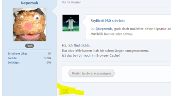

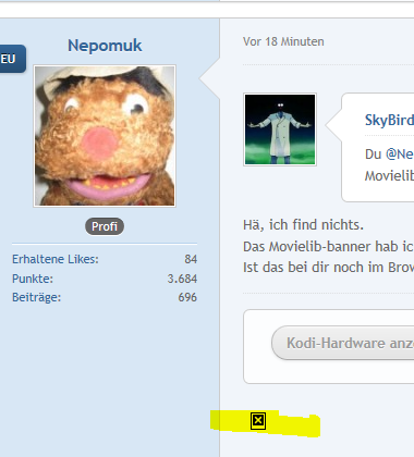

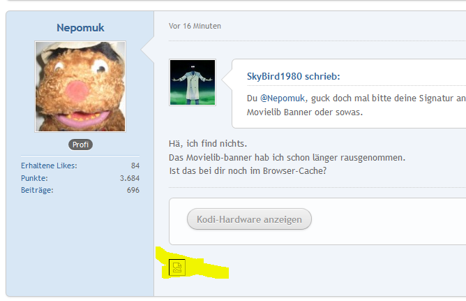

  • Du @Nepomuk, guck doch mal bitte deine Signatur an, da ist irgendein Bild was nicht geht.
    Movielib Banner oder sowas.
    Hä, ich find nichts.
    Das Movielib-banner hab ich schon länger rausgenommen.
    Ist das bei dir noch im Browser-Cache?

  • Definitiv noch da O.o
    Jetzt weg?
    Hab jetzt alles was nach [/spoiler] war gelöscht.
