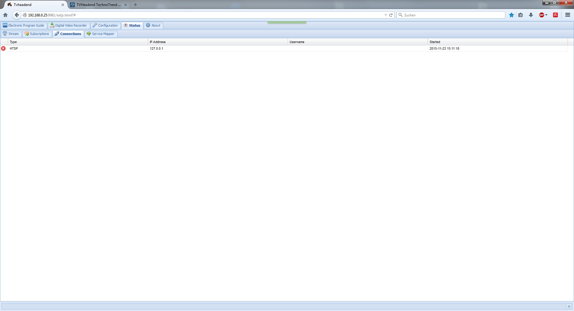

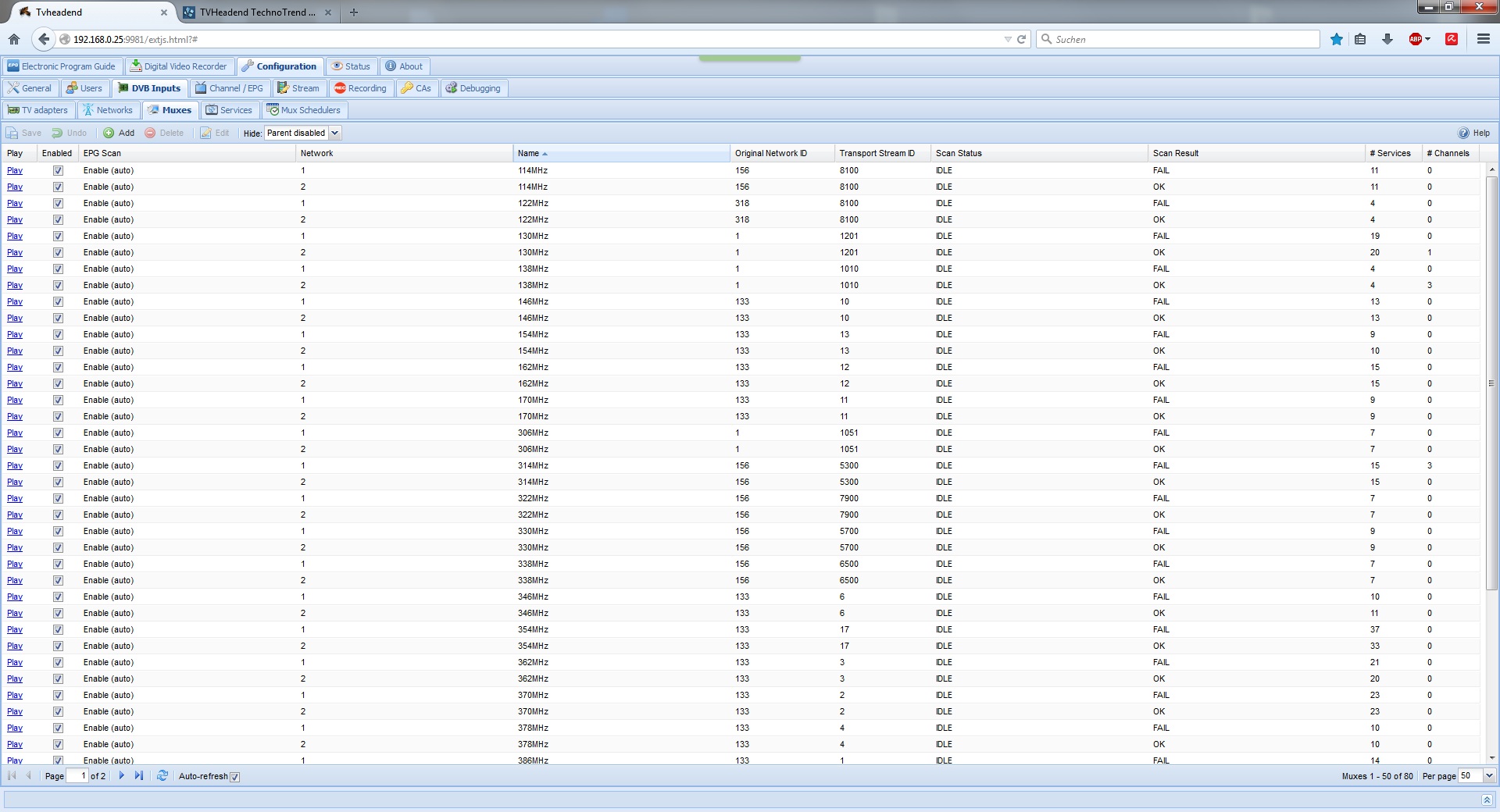

  • Anbei die diversen Fotos. Die Muxes und Services stammen noch aus den Suchergebnissen des vorherigen DVB-C-Sticks, da ich gehofft habe, dass ich diese übernehmen kann. Ich habe noch einmal zwei weitere Fotos beigefügt, aus dem Bereich "Status", die mir auch seltsam vorkommen.
  • hmm das mit dem Muxen könnte in Problem geben
    Ich würde erstmal die beiden Netzwerke entfernen (1 + 2). Dann noch mal sauber neu einlesen lassen. Du hast im Moment 2 Networks die die gleichen Daten haben - das sollte/könnte Probleme geben.
    Skip Initial Scan würde ich raus nehmen (sonst fängt er nicht direkt an zu scannen sondern erst später wenn er nichts mehr macht), das kannst du einhacken wenn du alles "fertig" hast.
    Dann wenn es die Muxes alle gefunden hat (hat ja knapp 499/496 gefunden) gehst du auf Services und gehst auf Map Channels und lässt alle Haken dabei raus (das dauert je nach dem ein bisschen).

    Was unter Status steht etc stimmt alles. Wenn es bei Kodi noch altes anzeigt dann musst du Einstellungen -> TV/PVR -> Allgemein -> Daten löschen (damit wird alles von Tvheadend neu eingelesen).

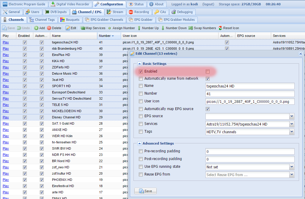

    Unter Channel / Epg -> Channel sollten nun deine Sender liegen (MapAll kann man auch mehrmals machen wenn z.B. doch noch paar neue Muxe dazugekommen sind).
    Ich hab mir erstmal alle deaktiviert und nur die Aktiviert die ich haben wollte inkl den Sendenummern. Unter Tvheadend 4.1 kann man mehrere gleichzeitig deaktivieren/aktivieren unter 4.0 musst du jeden Sender einzeln abhaken :( (siehe Bilder wie das geht)
