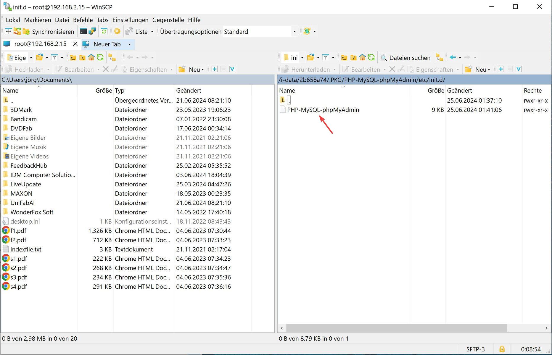

    die Datei PHP-MySQL-phpMyAdmin ist nicht wie im Guide im /i-data/5522bebd/.PKG/PHP-MySQL-phpMyAdmin/etc/init.d Ordner.
    Diese Datei ist bei mir in /i-data/62b8b35e/.PKG/PHP-MySQL-phpMyAdmin/etc/init.d

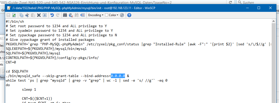

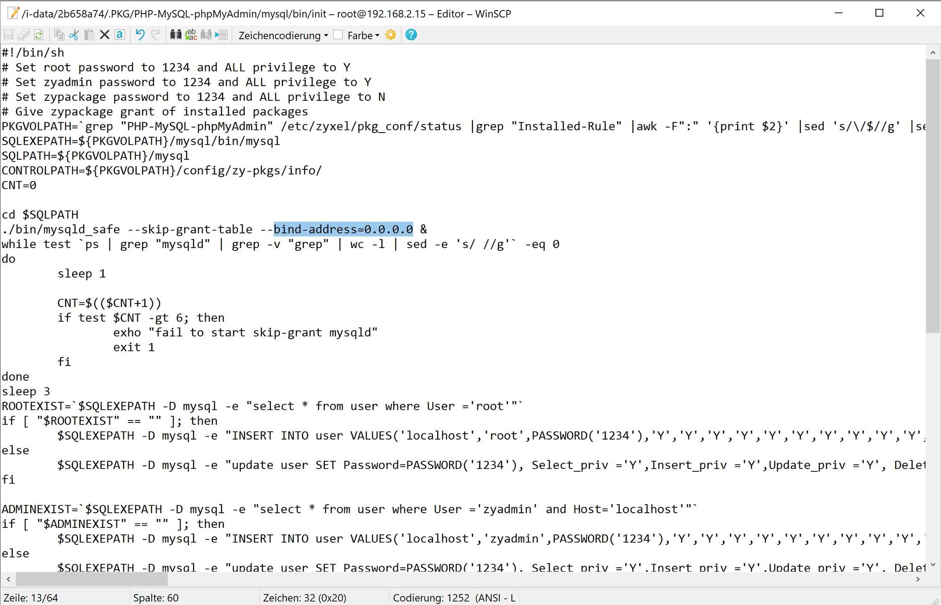

  • Moin, ich hatte den Guilde noch nicht überarbeitet für Firmware Version 5.20 - ich probier das jetzt mal aus.
    Edit: so ich hab das mal analysiert. Nachdem man das Paket wieder aktiviert hat muss man noch die Datei:
    init editieren.
    Dort findet man die Bind Zeile wieder... und muss diese ebenfalls ändern.
    Danach das NAS neu starten.
    Einmal editiert, zuletzt von SkyBird1980 (21. November 2016 um 16:53)
  • Ok ich danke dir d.h. nach dieser Änderung "sollte" es funktionieren?
    Bei der bin address sollte dann ebenfalls die IP der NAS eingetragen werden?
    Wäre eventuell auch das erste oben genannte "Problem" gelöst mit der Verbindung mit dem controluser?
    Ich werde mich morgen mal drann setzen und den Guide nochmal durchführen da ich von der NAS MySQL PHP Admin vorsorglich wieder deinstalliert habe.
