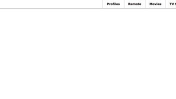

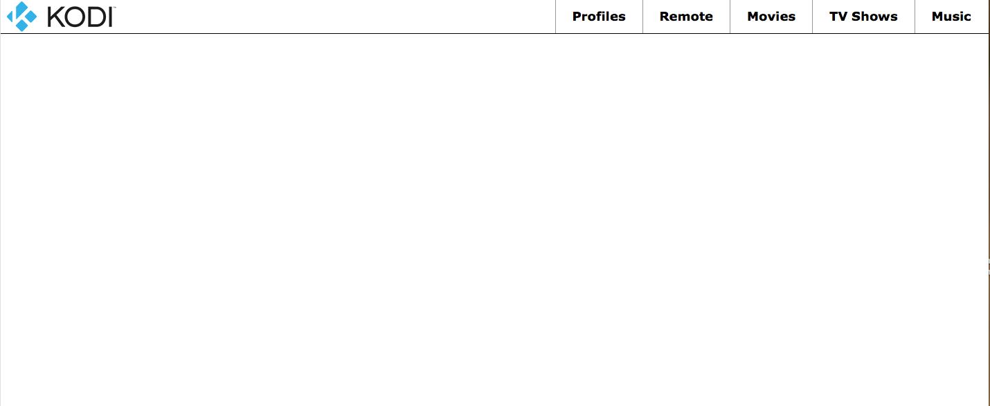

  • Das ist das Webend von Kodi. Wenn du die [definition='2','1']advancedsettings[/definition].xml anlegen oder bearbeiten willst benutze Terminal (Mac) oder Putty (Windows) mit einem Editor deiner Wahl (nano oder vi). Alternativ WinSCP (Windows) mit grafischer Benutzeroberfläche. Du benötigst den SQL-Server aber nur wenn du mit mehreren Clients eine Datenbank nutzen willst. Wenn du nur den einen Raspberry hast ist es nicht notwendig. Allerdings schadet es nicht ein bisschen in die Zukunft zu planen (doppelte Arbeit etc.). Die benötigten Programme (MariaDB und phpmyadmin) hat giesinger ja schon erwähnt. Die Links von ihm sind ebenfalls sehr hilfreich. Dort ist sogar ein How-To Video verlinkt. Hast du dir die Seiten überhaupt angeschaut?
    Mit welchem Protokoll willst du auf das NAS zugreifen? Samba oder NFS? Mit UPNP kann man m.E. keine Datenbank aufbauen. Samba ist definitiv einfacher einzurichten, aber ich benutze nfs. Hat beides seine Vor- und Nachteile. Hier eine kurze Anleitung für NFS mit der Diskstation.
