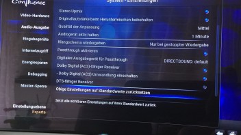

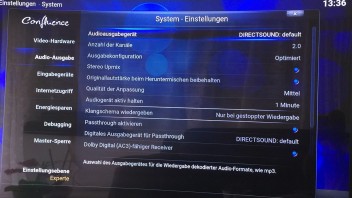

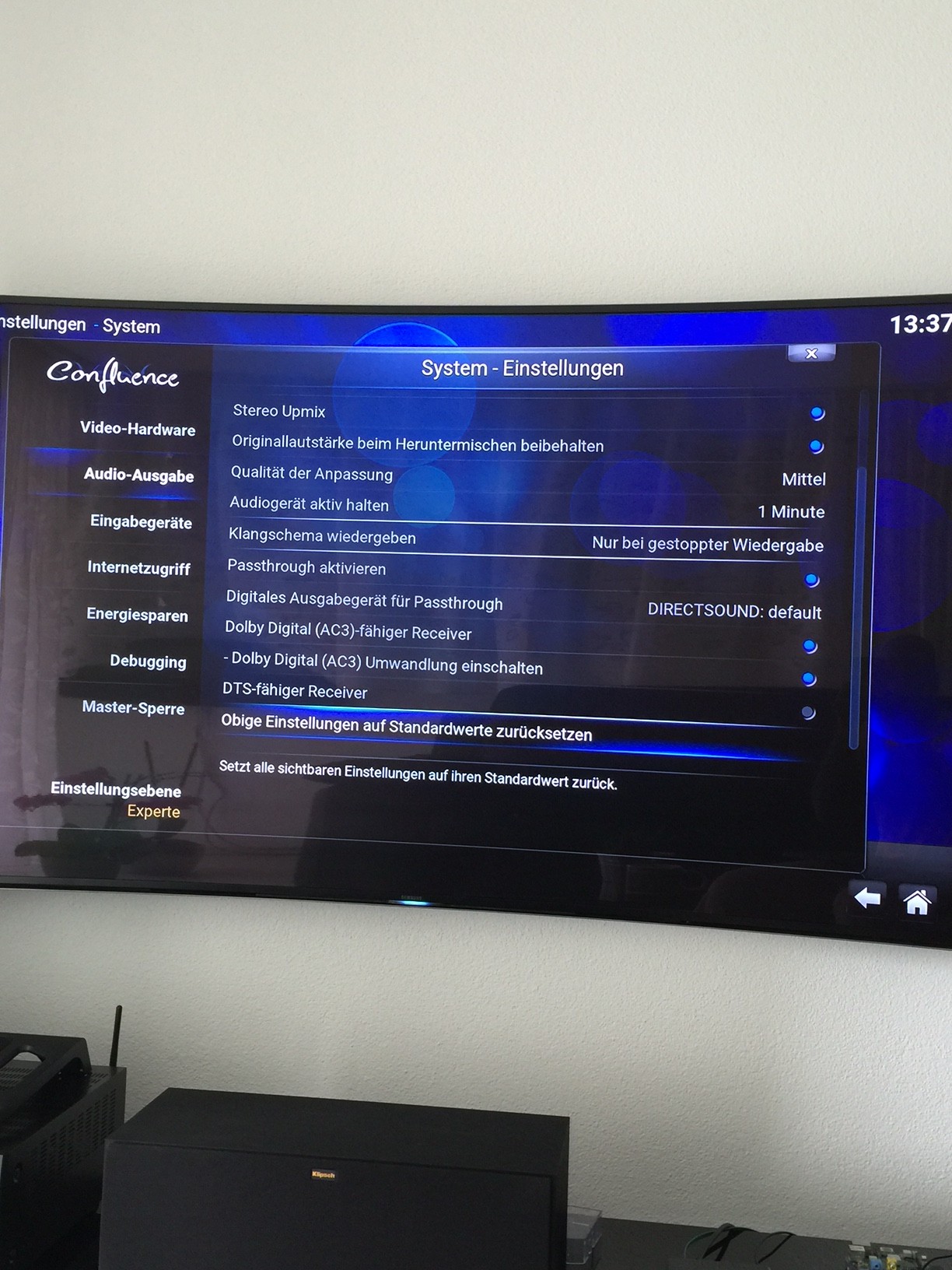

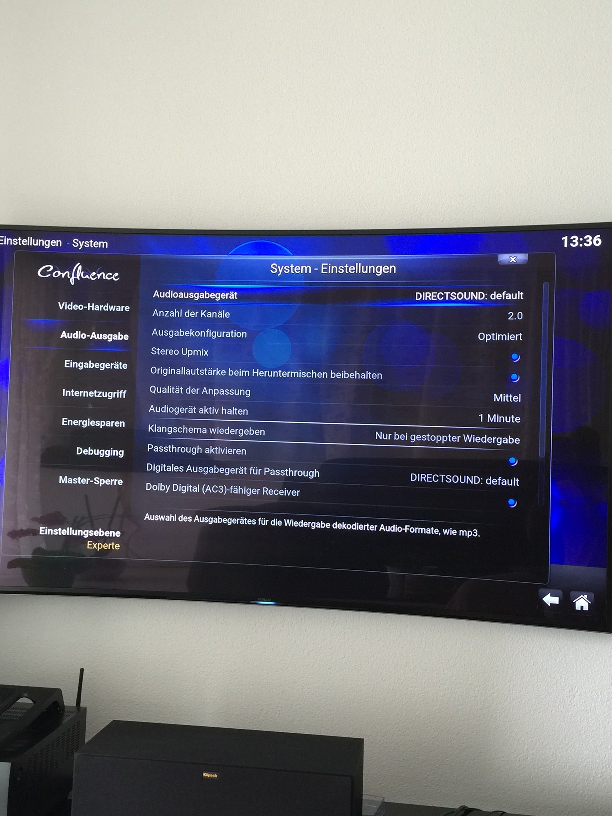

    So wie auf denn Bildern habe ich das eingestellt.

    Oben stellst du die Kanäle auf 2.0, dann aktivierst du Passthrough und stellst alles darunter an, fertig.

    Hab noch mit meiner alten Laptop Win 7 versucht:
    Wenn ich im Kodi: "Ausgabegerät" >Directsound HDMI-Denon AVRHD
    "Anzahl der Kanäle" >2.0
    "Stereo Upmix" > aktiviert
    "Passthrough" >aktiviert
    "Dolby-Digital AC3-fähiger Receiver" >aktiviert
    "Dolby-Digital AC3 umwanlung" >aktiviert
    "DTS-fähiger Receiver " >aktiviert
    Mit dieser einstellung habe ich ein Dolby-Digital Signal auf AVR.
    Das Problem ist nur wenn ich den AVR ausschalte habe ich kein Tonwiedergabe aus der Fernseher.
    Ich muss dann "Stereo Upmix" oder "Dolby-Digital AC3 umwanlung" deaktivieren, damit ich wieder Ton am TV hab.
