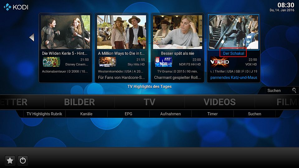

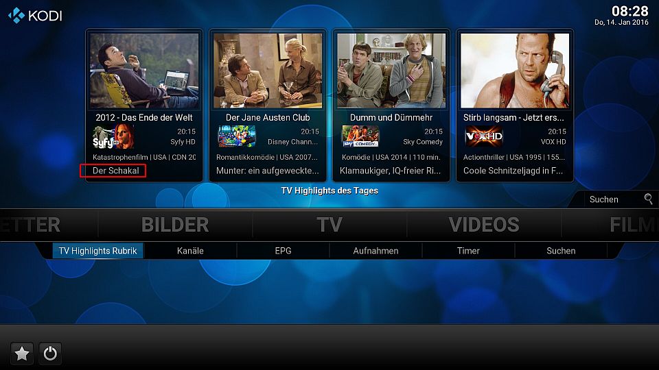

  • Funktioniert bis auf eine Kleinigkeit:
    Wählt man aus der TVHighlights Rubrik ein anderes Genre, wird der Titel der Sendung im ersten Bild des Widget nicht aktualisert, d.h. dort steht noch der Titel der Sendung aus dem zuvor angezeigten Genre oder aus einem anderen Bild des Widget. Ein paar mal nach links und rechts (wenn noch mehr Highlights vorhanden sind), aktualisiert die Beschreibung.
    Nach Start von Kodi (mit der geänderten default.py) wird überhaupt kein Widget angezeigt. Funktioniert erst nach Auswahl aus der TV Highlights Rubrik.

    - Wird beim Start nicht automatisch aktualisiert: Ich vermute fast dass du die default.py benutzt in der Version 0.1.1, sprich die aus dem offiziellen Repo.
    In der 0.1.2 (paar posts oberhalb) hab ich ein neues Setting eingebaut "timeframe" anhand dessen dann nur Sendungen angezeigt werden welche nicht schon in der Vergangenheit (abhängig vom letzten refresh) liegen und zusätzlich den intervall Schalter, wenn der auf 0 steht, dann beendet sich der Dienst und es läuft nix mehr im BG.
    - Dass das mit dem Schakal bei dir ist finde ich bizarr, bei mir funktioniert das. Werde jedoch den code nochmalkontrollieren, könnte mir vorstellen dass es auch in dem XML File ist... werden sehen.

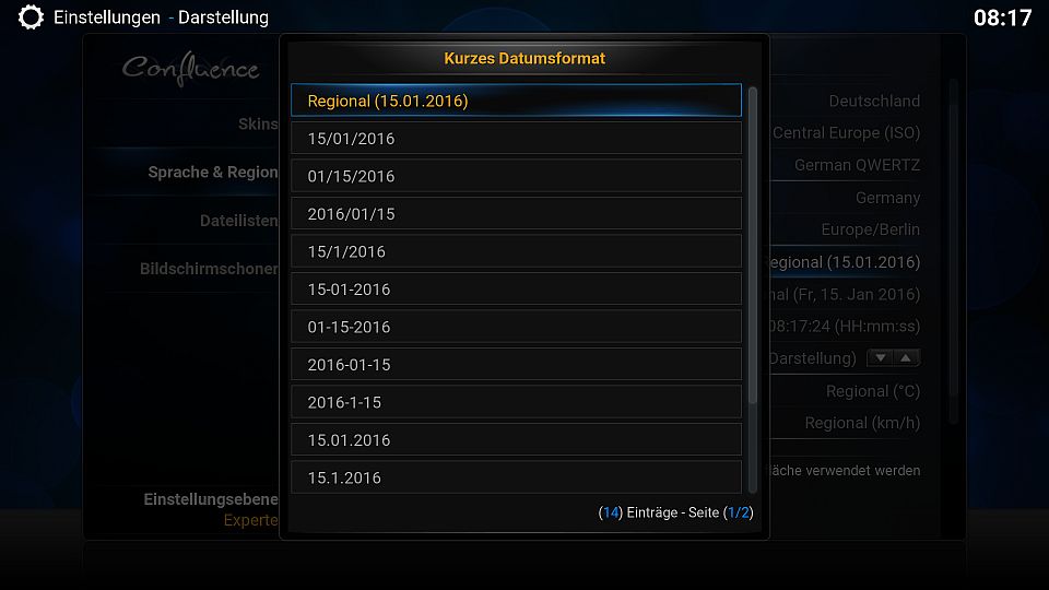

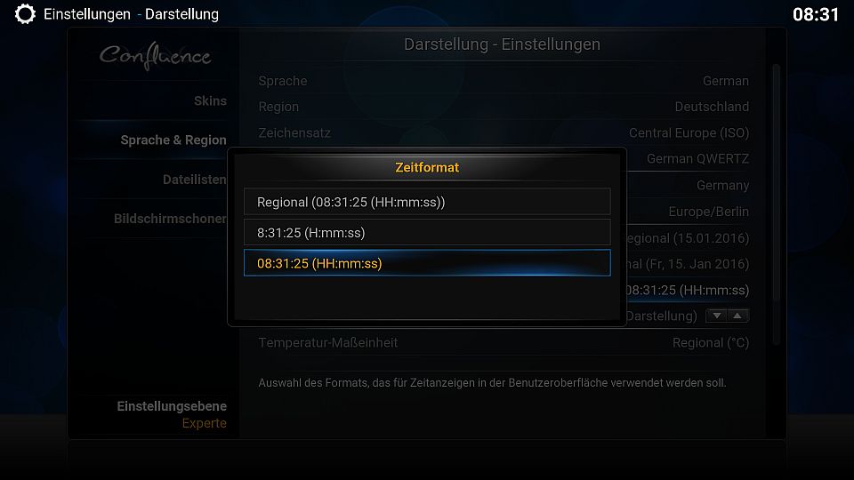

  • @tdoe: Du hast das Datumsformat ja bereits rausgefunden ;) Trotzdem noch ein Hinweis: Ich verwende das Format, welches in Kodi unter 'Darstellung -> Sprache und Region' einstellen kann (siehe Screenshots). Könnet ja jemand sein eigenes Darstellungsformat einstellen, abgesehen von der internationalen Schreibweise. Die eingestellten Formate lassen sich per
    df = xbmc.getRegion('dateshort')
    tf = xbmc.getRegion('time').split(':')
    auslesen und zu einem Formatstring zusammensetzen:
    DATEFORMAT = df + ' ' + tf[0][0:2] + ':' + tf[1]
    In diesem Format muss 'date' übergeben werden.
