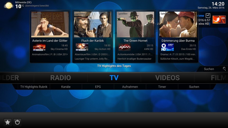

Damit wird das nix. Meines Wissens nach unterstützen nur die Skins Confluence, Destiny und Aeon Flex (?) das Plugin. Hier mal Screenshots von heute...
