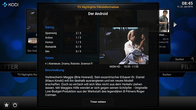

Hey @tdoe
da ich auf der Suche nach dem Switcherbutton war, habe ich deine Popup xml nochmals eingesehen.
Dabei habe ich gleich ein bisschen Ordnung reingebracht. Wenn du magst kannst du sie gerne haben. Ist noch nicht auf meinen Skin angepasst nur geputzt.Edit:
habe die Datei nochmals hochgeladen.
Das Logo war auf Scale gesetzt. Das sieht meist nicht gut aus. Habe es auf keep und als Orientierung rechts und unten anliegen plaziert. -
Im Popup ist der CloseButton als StandardFokus gesetzt. Du hast bestimmt die Mausunterstützung deaktiviert.
Kannst ja mal testhalber die ID 10 unter defaultcontrol einbeben.
In script-TVHighlights-DialogWindow.xml ganz oben 4. Zeile.
bg -
That did it!
That did it!
man könnte dem Timer Button statt einem visible ein enable verpassen, dann sieht man gleich, dass es möglich wäre, aber noch irgendwas fehlt ..
und man könnte die ID 10 als Standard setzen. Mit der Maus kommste ja auch so überall ran. -

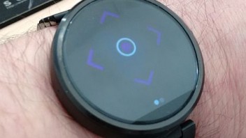

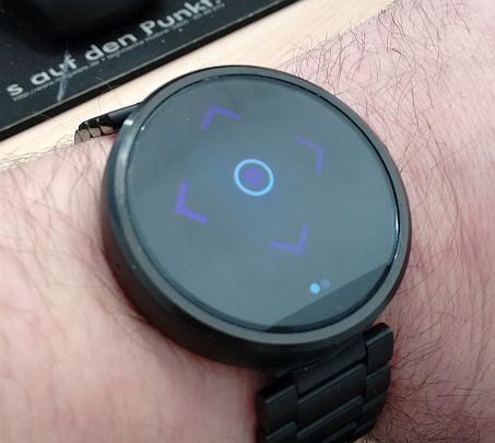

An meinen HTPCs gibt es keine Mäuse. Entweder werden die per FB oder mit Yatse auf der SmartWatch
bedient...
bedient...

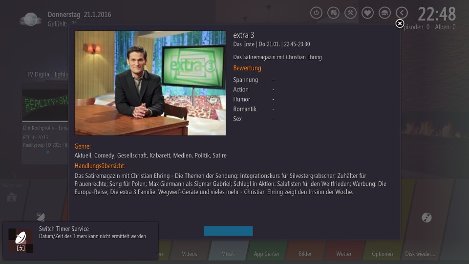

Wenn man den Timer auf eine Sendung setzt die in der Vergangenheit liegt, was passiert dann?
Vielleicht sollte man den Timerbutton noch abhängig von der aktuellen Zeit machen oder ob die Einstellung "zeige Vergangene" im TVHighlights Addon aktiviert ist.
bgEdit:
habe gerade einen Timer gesetzt und Kodi beendet. Dann Neustart und dann das:Code
Alles anzeigen10:28:35 T:4148 ERROR: EXCEPTION Thrown (PythonToCppException) : -->Python callback/script returned the following error<-- - NOTE: IGNORING THIS CAN LEAD TO MEMORY LEAKS! Error Type: <type 'exceptions.ImportError'> Error Contents: Failed to import _strptime because the import lockis held by another thread. Traceback (most recent call last): File "D:\Program Files (x86)\Kodi16\portable_data\addons\plugin.program.tvhighlights\default.py", line 1086, in <module> get_tvdigital_mastermode_highlights(mastertype) File "D:\Program Files (x86)\Kodi16\portable_data\addons\plugin.program.tvhighlights\default.py", line 392, in get_tvdigital_mastermode_highlights highlightstimestamp = time.mktime(time.strptime(highlightstimestampstr,"%Y %m %d %H:%M:%S")) ImportError: Failed to import _strptime because the import lockis held by another thread. -->End of Python script error report<--
bgEdit:

Yatse auf der SmartWatch bedient...
Ist das nicht viel zu klein
Dann kommt eine Meldung (Hinweisfenster), dass der Timer in der Vergangenheit liegt. Der Timer wird auch nicht gesetzt.
Warum? Das Steuerkreuz (hoch/runter/links/rechts/ok) passt perfekt aufs Zifferblatt. Laut und leise geht mit Wischen.
Dann wird diese Zeit an service.kn.switchtimer übergeben und der macht dann eine Info auf in der steht dass die Zeit in der Vergangenheit liegt.
