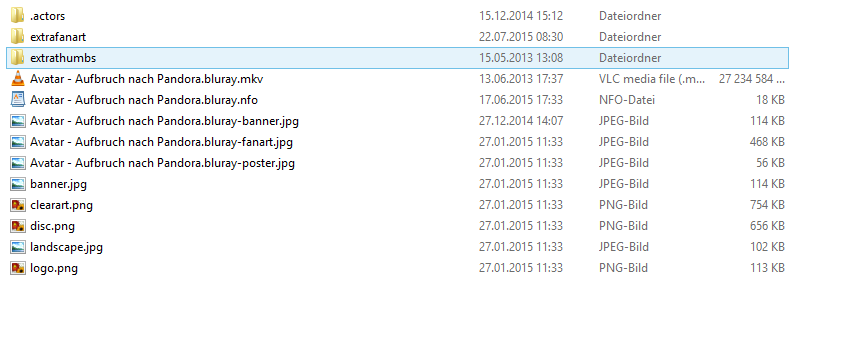

  • Achso vergessen: Jeder Film liegt in einem eigenen Ordner. Also im Ordner Avatar liegt dann die datei Avatar.mkv mit der movie.nfo und der poster.jpg.
    Bzw. in dem Ordner mit Filmnamen ist dann die Video_TS und Audio_TS bei den DVDs.
    Hat bisher immer funktioniert
  • Danke für deine Hilfe.
    Also klappt so nicht. Ich hab bisher alle Filme (egal ob z.B. mkv oder DVD-Ordnerstruktur) immer in einem eignen Verzeichnis mit Filmnamen in dem dann die movie.nfo steht. Wie gesagt, bis heute klappte das auch perfekt, Kodi hat die wunderbar gescrapt!
    Konkret heißt der Ordner bei mir "Augsburger Puppenkiste - Jim Knopf und Lukas der Lokomotivfuehrer (1961)" und darin befinden sich die Video_TS und die movie.nfo. Hab dann testweise die movie.nfo in "Augsburger Puppenkiste - Jim Knopf und Lukas der Lokomotivfuehrer (1961).nfo" umbenannt aber Kodi erkennt nichts. Wenn ich die nfo mit dem Texteditor öffne sehe ich, dass alle Infos drinstehen.
