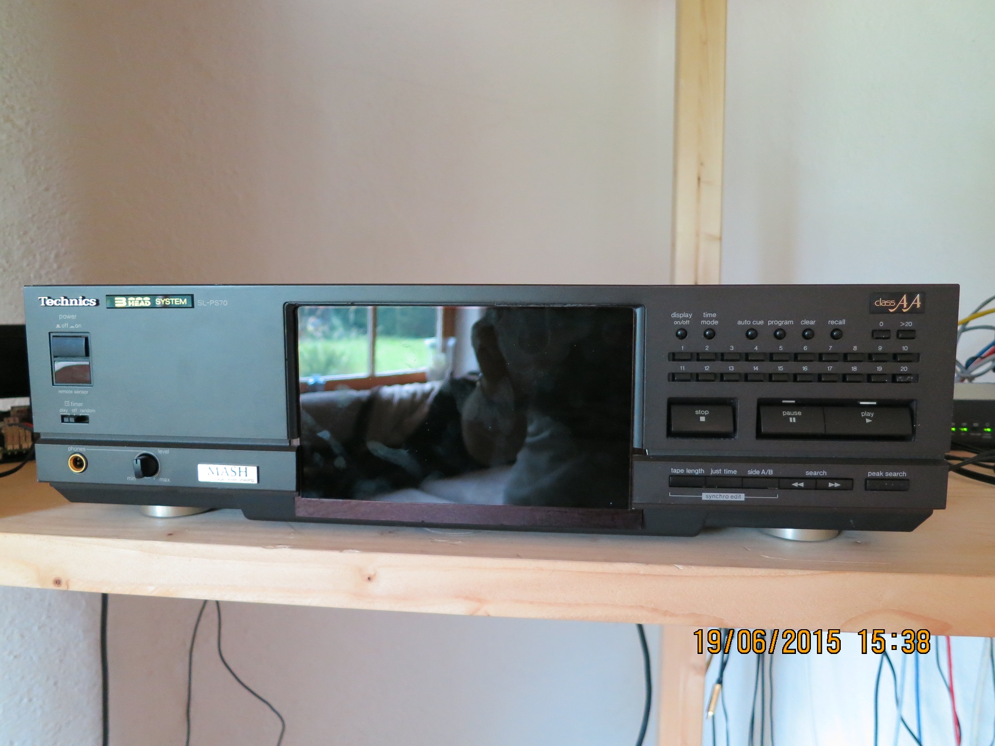

  • Hallo, bin neu hier und wollte Euch mein Project vorstellen.
    Habe eine alte Technics-Stereoanlage - dazu passend sollte ein Mediaplayer entstehen.
    Nach einigen suchen und verworfenen Ideen habe ich einen alten CD-PLayer von Technics

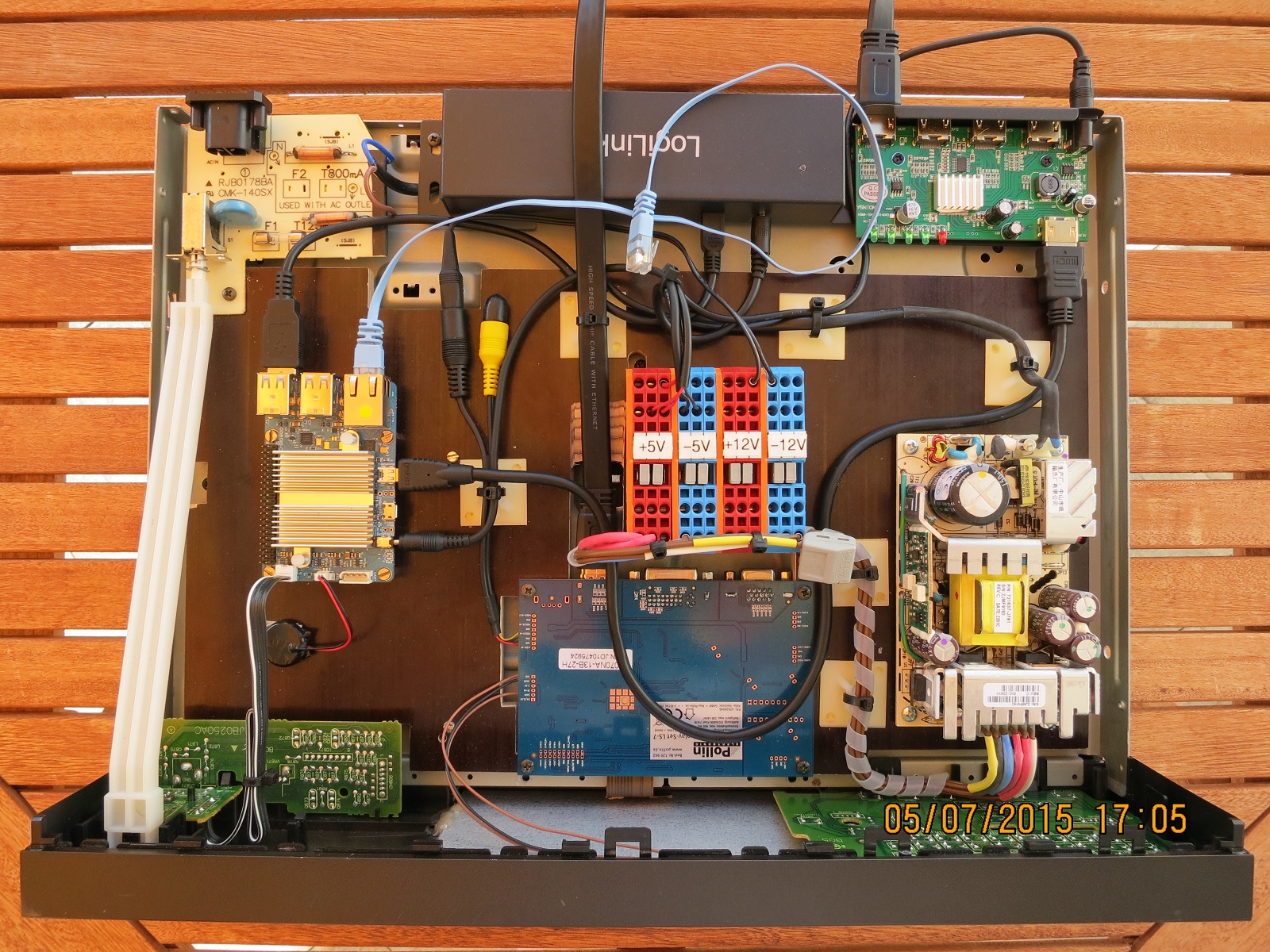

    SL-PS70 umgebaut. Als Hardware habe ich folgendes verbaut.
    Odroid C1 mit Ubuntu und max2play und KODI
    LCD-Display 7"
    Netzteil
    HDMI-Splitter 1x4
    LogiLink® HDMI zu VGA + Audio Konverter
    USB-Hub 7-fach
    einige Kleinigkeiten müßen noch erledigt werden.

  • Hi, freu mich über die positive Reaktion,
    die oberen 5 linken Tasten funktionieren zur Steuerung des Displays.
    Kein Touchdisplay da ich alles über die Android App Yatse oder dem Tablet steuer.
    Und mit Maus und Tastatur.
    Der HDMI-VGA-Konverter ist für den Sound und einen alten Monitor vorgesehen.
    Über den HDMI-Splitter ist noch ein 55" Fernseher angeschlossen.
    Viele Grüsse

  • Folgende Bauteile habe ich verbaut:
    1 x Odroid C1 (Wegen der IR-Diode für die Fernbedienung)
    1 x EMMC 8 GB Linux (Max2Play-C1-Ubuntu-14-EMMC-SD-08052015.rar)
    1 x Odroid C1 Fernbedienung
    1 x Odroid C1 Kühlkörper
    1 x Odroid Backup Battery
    1 x Stromversorgungskabel
    1 x LCD Set LS-7, 7", 1024x600
    1 x HDMI-Adapterkabel Logiling CV0052A
    1 x USB-Hub 7-port, aktiv
    1 x Schaltnetzteil, 5V-/7,5A, 12V-/2,5A (Artesyn NLP65-7608G5J)
    1 x HDMI-Splitter 1x4, HDCP 1In 4Out
    verschieden Teile für die Verdrahtung (Einbaubuchse RJ45) (HDMI-Buchse), usw.
    zusätzlich benutze ich noch eine drahtlose Tastatur und Maus.
    Viele Grüße
