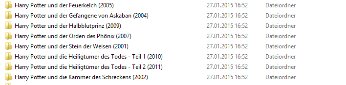

    Die gängigste Methode seinen Filmverzeichnisstruktur aufzubauen ist "Titel (Jahr)" Also z.B. Avatar (2009)
    Die Jahreszahlen kannst du weglassen, ist prinzipiell egal, aber macht der Übersichtlichkeit wegen das Suchen über den Explorer einfacher, z.B. bei mehreren Robin Hood Verfilmungen.
    Ich empfehle dir erstmal deine Ordnerstruktur in Ordnung zu bringen und vor allem zu vereinheitlichen. Danach nimmst du dir besser ein externes Tool wie den Ember Media Manager und scrapst damit alle deine noch fehlenden Daten und Bilder. Stellst manuell alles so ein wie du es haben möchtest, sprich: Genre selbst zuordnen, da sich die Scraper nur die Daten aus dem Netz (IMDB, OFDB; TVDB etc) holen. Wenn da X-Men 1 unter Horror geführt wird, ist das eben so. Dann kannst du das in Ember manuell ändern. Die Daten und Bilder werden dann im Filmverzeichnis gespeichert. Beim Übertragen in die Kodi Datenbank wählst du dann wieder die Quelle aus, stellst den Scraper auf "local Info only" und startest den Vorgang. Dann werden alle Filme in die Kodi Datenbank eingetragen.

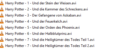

  • So ich bin jetzt dabei alles neu zu benennen und zu sortieren, jetz bin ich bei sachen wie Eis am Stiel angelangt, es sind 8 teile wie Ordnet und benennt man sowas nun anständig, derzeit ist es in etwa so:
    Genre/
    Sammlung - Eis am Stiel/
    Teil 1
    Teil 2 - Feste Freundin [1979]
    Teil 3 - Liebeleien [1981]
    ..... usw.
    ähnliche fragen stellen sich auch bei Sammlungen wie Harry Potter, Freitag der 13 usw.
    Danke schon mal für die Tips was Benennungen und Aufbereitung angeht. !

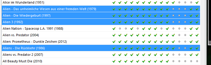

  • Ok hab die Order Struktur jetz. Also ordentlich aufgearbeitet, jetz hab ich versucht mit ember alles zu scrapen bekomme allerdings keine Bilder nur wenn ich einzelne Filme Scrape, dann bekomm ich die Möglichkeit Bilder selbst aus zu suchen, das ist bei 800 Filmen aber schon echt lestig..
  • Vielen dann an Alle die so geduldig geholfen haben, nachdem ich meine Ordner umbenannt und neu Strukturiert hatte, fand Kodi beim Scrapen ca 90% auf Anhieb. Mit Ember hab ich jetzt alle fehlenden daten ergänz !Sieht ganz gut aus !

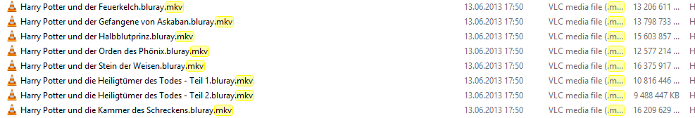

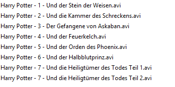

  • Ps. Um nochmal auf die Sache mit den Mehrteilern wie eis am Stiel etc zurück zu kommen, habe mehrere Formate versucht , am besten geht ein : als Trennzeichen also in etwa so:
    Externer Inhalt i.imgur.com

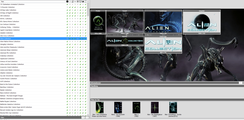

  • Ok auch gut, jetz hab ich das nächste kleine Problem, hab n paar Film Sets im ember angelegt alien unter anderem hab für das Set n eigenes Poster definiert usw in ember wird das auch gespeichert und angezeigt. Hab das ganze jetz in meinen kodi Client der am TV hängt geladen, alles schön geordnet wie ich es erwartet habe, die Sets sind auch so wie ich sie angelegt hab plus ein paar dir ich nicht angelegt habe, aber meine selbst definierten Set Bilder sind nicht drin..
