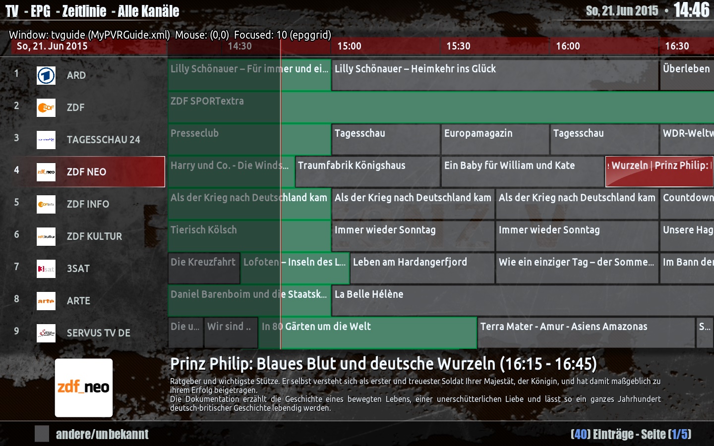

  • Hi Marco. Eine Variable zu erstellen, die mir die Uhrzeit in Minuten ausgibt ist nicht das Problem, habe ich auch schon so gemacht, wobei die Idee mit Excel super ist, habs etwas anders gemacht.
    Ich nenne jetzt mal die Variable "SystemTimeInMinutes"
    Es soll im EPG die aktuell laufende Sendung gesondert markiert werden. Dazu müsste ich eigentlich folgendes festlegen.
    <visible>IntegerGreaterThan(ListItem.StartTime,$VAR[SystemTimeInMinutes])+!IntegerGreaterThan(ListItem.EndTime,$VAR[SystemTimeInMinutes])</visible>
    das funktioniert aber nicht da variablen nicht akzeptiert werden.
    eine abfrage ob startzeit = systemzeit bringt ja nichts, da es ja nur dann "true" ist, wenn es exat übereinstimmt. es soll aber solange markiert sein, bis die sendung zu ende ist.
    wenn ich statt der variable die aktuelle zeit in minuten angebe funktioniert es.

    es betrifft die epg zeitlinie. es soll dann die aktuell laufende sendung farbig hinterlegt werden. dazu muss ich start und endzeit mit der aktuellen zeit abgleichen.
    bei gelegenheit poste ich mal ein bild.
