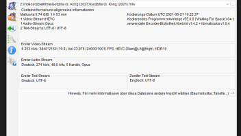

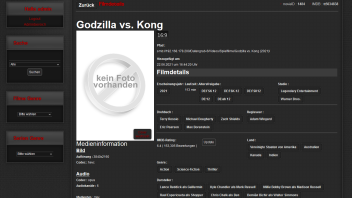

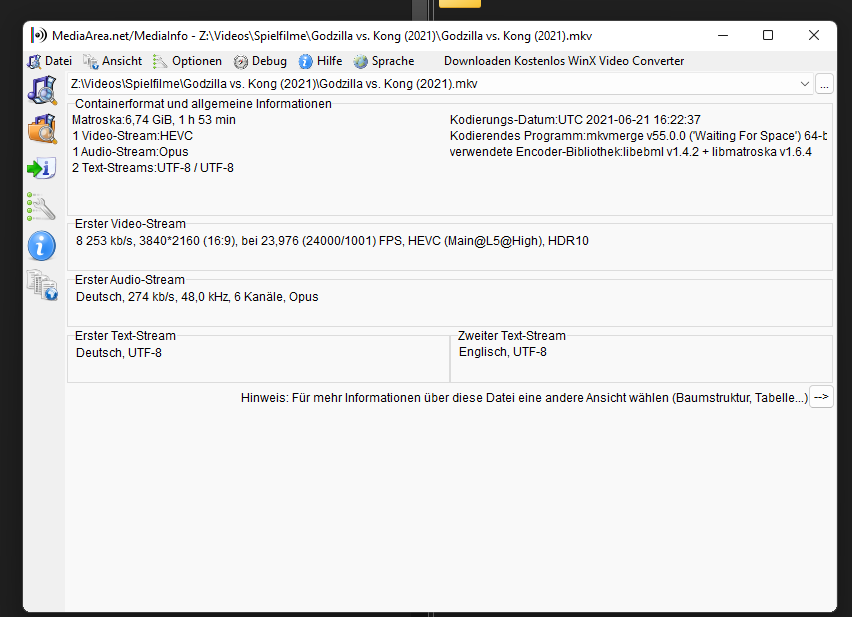

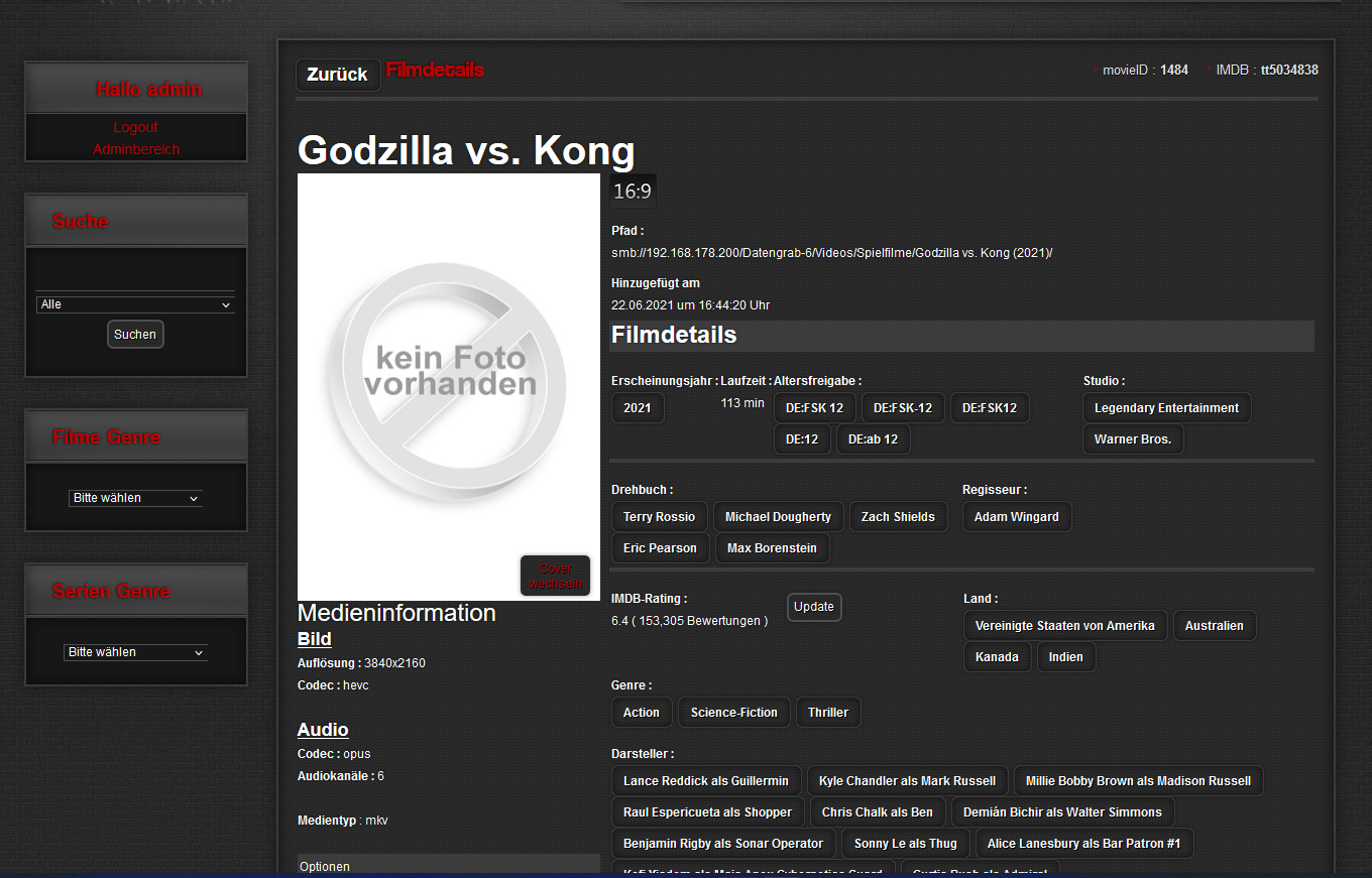

    2. BUG siehe Bild (kein 4K, HDR und opus) mediainfo angehangen

  • mal ne andere Sache
    Die logos neben dem Poster zeigen ja 1080 und ton ....
    4K und für Sound fehlen Opus - gibts da eine Rohdatei
    Opus ist OGG, das habe ich kopiert und umbenannt.
    Checkliste:
    • Video: Grössen werden nicht immer richtig berechnet oder angezeigt (4K zum beispiel - teilwesie auch bei SD und 720)
    • Video: H265 Bild fehlt
    • Audio: Opus (ist OGG) wird nicht angezeigt
    • Audio: Mehrkanal von Opus wird nicht erkannt
    wie werden diese Daten ausgelesen.....
    habe ja oben 2 Bilder zu (Godzilla vs kong) - ist in 4K und mit Mehrkanalton 5.1....
