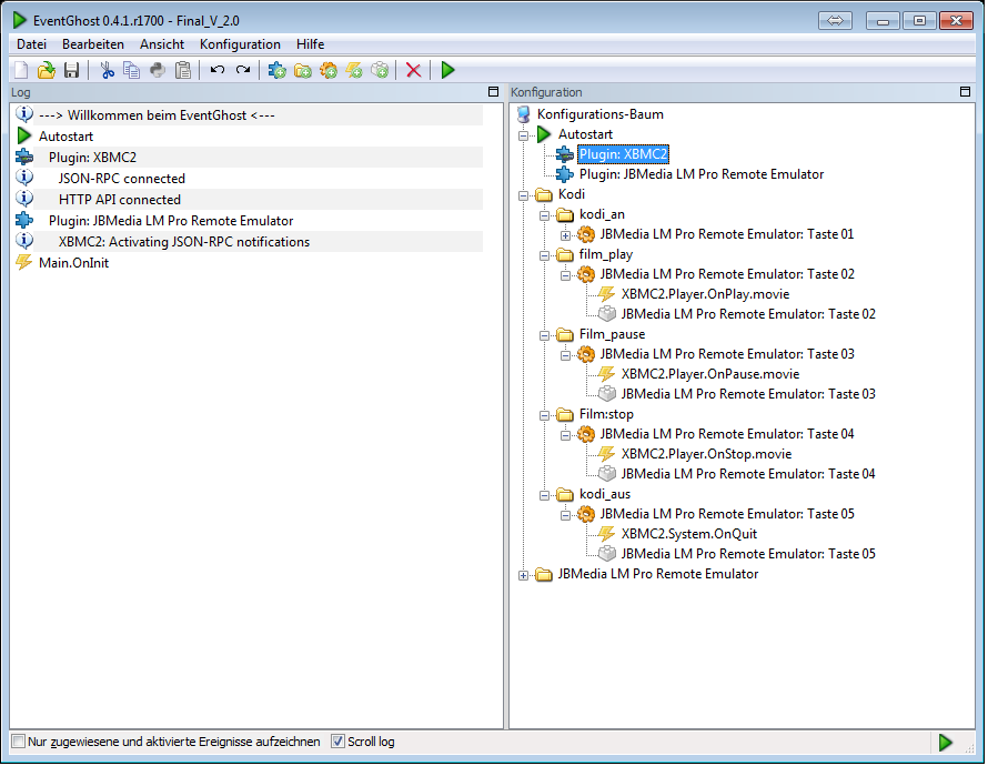

  • So, jetzt hab ichs hinbekommen.
    Wer sich für Home automation interessiert, kann sich das Tutorial gerne durchlesen.
    Aufgabe ist, das Kodi über das Cinema experience Events ausgibt (meinetwegen film ab). Eventghost muss diese Events aber auch lesen können.
    Für Kodi ist es notwendig ein Webserver zu starten,
    hier als Bsp mit Port 8080.
    Als nächsten Schritt wird dann das Cinema experience Addon installiert in dem lediglich nur im Reiter "Home Automation" die Automation mit einer bestimmten Aktion (meinetwegen film_start) verknüpft wird. Im Eventghost legt man nur zwei Plug-ins an. XBMC2 und das selbst erstellte Plug in JBMediaPro
    XBMC2 wird in meinem Bsp so konfiguriert:
    Ip adress: 192.168.178.37:8080 Login und PW ausfüllen. Muss mit dem übereinstimme was im Webserver vom KODI steht Event Server Port 8080
    JBMediaPro wird in meinem Bsp so konfiguriert: I
    P: 192.168.178.37:81 JBMediaPro datei wird im Plugin Order vom Eventghost erstellt. In der Datei kann man auch Login und PW anpassen. Ich hab es offen gelassem.
    Nach dem alle Plugins im Eventghost stehen, teste ich erst einmal ob die Verbindung vom Eventghost zum JBmediaPro steht und zwischen KODI und Eventghost. Wenn alles geht muss man nur die ankommenden Events vom KODI im Eventgost mit den vorprogrammierten Lichtszenen im JBMedia Pro Lightmanager verknüpfen. (siehe anhang "eventghost.png")
    Im Anhand gibts noch das Addon "JB Media Pro"
