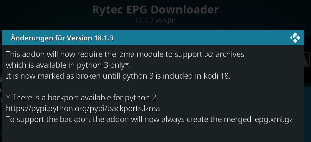

  • Da das EPG mal wieder kaputt-optimiert wurde, mal 'ne Frage:
    Wer verwaltet eigentlich http://rytecepg.ipservers.eu/ und wieso löscht derjenige einfach die Datenbasis (*.gz) ohne darüber nachzudenken, ob und welche Clients danach noch funktionieren?
    Die EPG-Datenbasis für Kodi 18 umzustricken, obwohl Kodi 17.6 gerade erst aktuell ist, finde ich - gelinde gesagt - voll daneben!

    Hat jemand schon service.rytecepg.downloader-2018-01-05-3.zip ausprobiert
    Kann mir jemand sagen wie ich "backports.lzma-0.0.9.tar.gz" in Kodi installiere ?
    Gruß Klaus
    Hallo zusammen
    Wir bereits @Klaus20 schrieb, würde mich dies auch interessieren, wie mann den "backports.lzma-0.0.9.tar.gz" bei Kodi unter Windows installieren kann. Leider habe ich NULL Erfahrung mit Python und wäre um Hilfe wirklich sehr sehr dankbar!
    Als alternative würde mich auch das oben erwähnte Script interessieren... aber auch da habe ich keine Ahnung wie ich das auf eine Windows Kiste zum laufen kriege... auch hier wäre ich sehr dankbar um Unterstützung.
    Vielen Dank Leute!!
