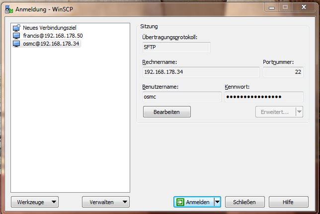

    so, nun mal schritt für schritt:
    du installierst dir auf deinem pc winSCP http://winscp.net/eng/docs/lang:de oder benutzt die "to go version" http://portableapps.com/de/apps/internet/winscp_portable des programmes.
    nun startest du das programm und füllst das fensterchen mit deinen daten.

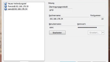

    habe mal nen bildchen angehängt
    achte darauf, das als übertragungsprotokoll sftp ausgewählt ist. die portnummer ist 22
    als rechnernamen gibst du einfachhalber die ip deines raspberrys an, dann entfällt schon mal die fehlerquelle dns auflösung.
    der benutzername lautet: osmc
    das passwort lautet: osmc
    nun auf anmelden klicken und schon sollte ein anmeldefenster auftauchen, wo deine eingegeben daten automatisch eingetragen werden.
    hast du alles richtig gemacht, siehst du im linken fenster dann deinen pc (die laufwerke usw) und im rechten fenster die ordner auf deinem raspi.

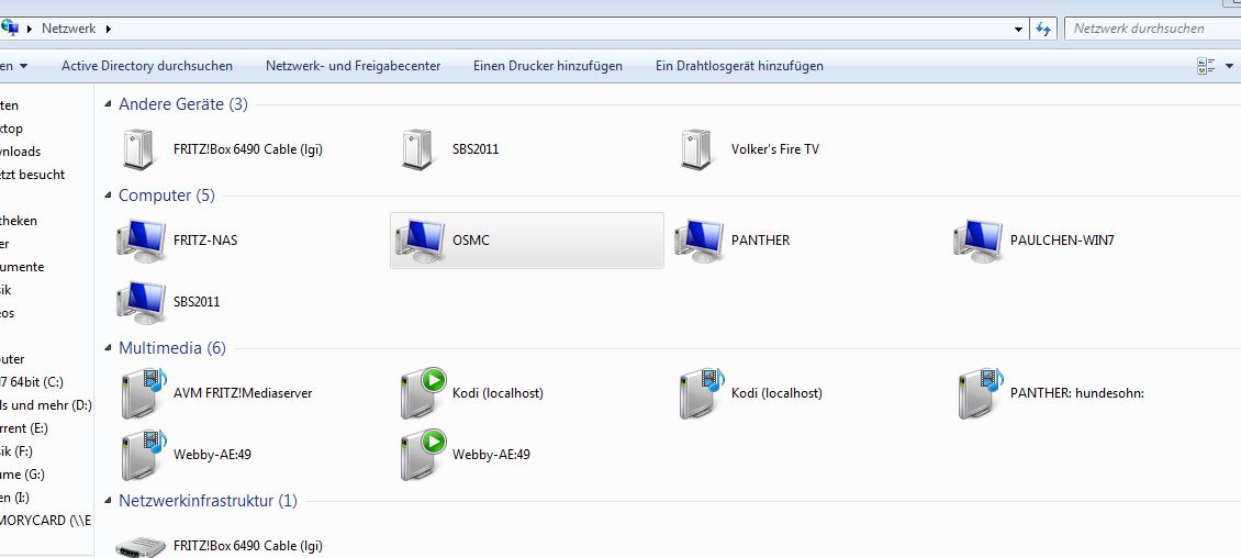

    ne idee hätte ich schon, und zwar, man installiert den samba dienst auf dem kleinen ding. dann sollte der gute im netzwerk sichtbar werden.
    sobald ich wieder etwas mehr zeit habe, werd ich mich der sache mal annehmen. aber es ist bestimmt nicht allzu schwierig, smb über kommandozeile zu installieren. da osmc bekanntlich auf debian aufsetzt.

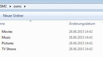

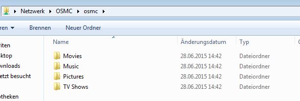

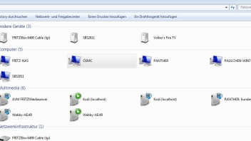

    samba dienst installiert und nun ist er sichtbar. allerdings nur 4 leere standardordner. und man muß nen username und passwort eingeben um hin zu kommen (beidesmal osmc)
