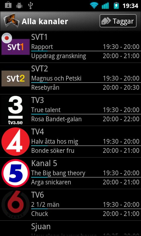

    Das Frontend ist in 3 Räumen XBMC mit dem TVHeadend Client, ich habe überall die Aufnahmen im Zugriff kann überall welche Planen und für die Serienaufnahmen gibt es das Webif, für unterwegs den VPN Zugang für das Smartphone auf dem Kodi läuft was genauso wie alle lokalen Kodi's auf die SQL Datenbank zugreift.
    Will ich unterwegs Aufnahmen planen, das EPG checken oder was streamen geht auch die TVHeadend App die es sowohl für iOS als auch Android gibt.
