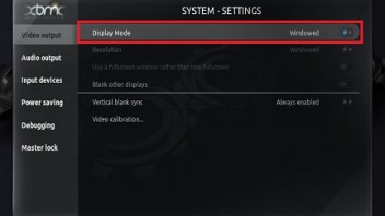

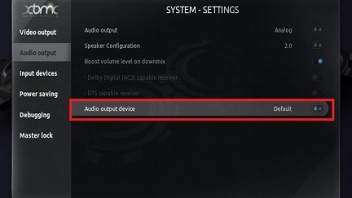

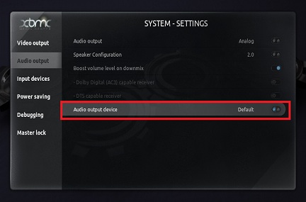

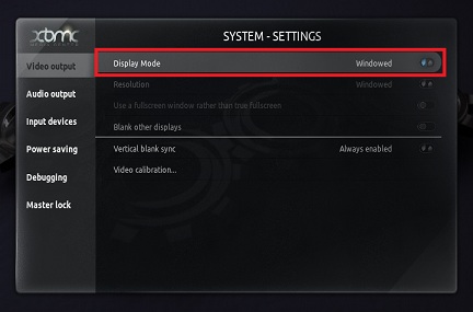

    Das kannst du doch direkt im xbmc einstellen..wer oder was bild und ton ausgeben soll? Hast du da probleme bei der einstellung?

  • Ne es sind 2 HDMI Anschlüsse. Besser gesagt ein Mini-HDMI-auf-HDMI (PC->AV) und einmal DVI-auf-HDMI (PC->Monitor)
    XBMC hat da eine Einstellung für? Die hab ich ehrlich gesagt noch gar nicht gesehen. Werde ich morgen direkt mal ausprobieren (bin morgen erst wieder zuhause). Dachte eigentlich, dass die Standard-Ausgänge geändert werden müssen dafür.

    Ich habe hier auf den PC einfach mal XBMC installiert und siehe da: Hab die Einstellung gefunden. Werde morgen, wenn ich zuhause bin, dann mal probieren ob das alles so klappt wie ich mir das vorstelle :)
    Also Thema hat sich (fast) schon erledigt. Trotzdem danke ;)
    EDIT: Wunderbar! Es klappt. Audio auf HDMI im XBMC umgestellt und jetzt gehts automatisch :)
    Nochmal vielen Dank :thumbup:
