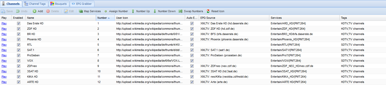

  • Hi,
    das ist nicht so schwer ich nutze xmltv mit tvh und das funktioniert prima ;)
    Zunächst einmal finde erstmal kostenlose XML Daten, xmltv.se bzw http://combined.xmltv.se/germany.xml
    Den Link in TVH eintragen und schon hat man XMLTV ;) Ggf. muss man selber noch einige Channels Matchen da die automatische
    zuordnung nicht für alle Sender funktioniert, hat man das erledigt war das schon die ganze arbeit ;)
    Externer Inhalt i.imgur.com

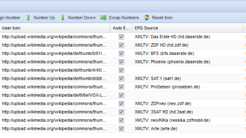

  • Hi,
    du musst im TVH Service unter Kodi die URL für XMLTV Source eintragen, danach kannst du die Quelle im EPG Grabber vom TVH WebIf auswählen:
    Das matching der Kanäle funktioniert danach teils automatisch, die meisten musst du aber noch selber zuweisen (das matching funktioniert nur automatisch wenn Sendernamen übereinstimmen, dass ist aber selten der Fall):
    Das automatische herunterladen sollte schon funktionieren, bei mir klappt das jedenfalls.
    Nicht vergessen das externe Interface XMLTV muss auch aktiv sein:
    Wenn das nicht aktiv ist holt sich TVH nicht die eingetragene XMLTV Quelle (http://combined.xmltv.se/germany.xml)
    Gruß X23
