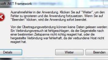

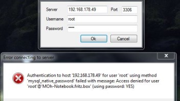

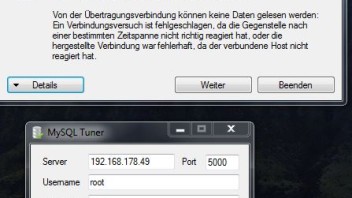

  • So .. habe jetzt wieder die alte Firmware von meinem NAS drauf .. die neue hat wohl einige Probleme und daran scheint es sicher auch zu liegen.
    Nun habe ich ein anderes Problem .. dieas.xml schreibt keine Datenbank in die MySQL Datenbank ..
    Kodi [definition='1','0']log[/definition]:
    Meineas.xml
    Die Rechte sind vergeben:
