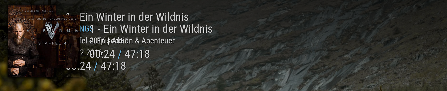

    Habe folgendes Problem mit kodi 17 alpha 2 und Aeon nox silvo (master) wenn ich einen Film mit Amazon Prime abspiele:
    https://drive.google.com/open?id=0B4JpR…bXplQndnRFJHYlU
    Der skin Ersteller mikesilvo164 meint ich soll mich mit dir in Verbindung setzen.
    Es sieht so aus als ob das addon meldet das es einen Film und eine Serie abspielt.
    Mach ich da was falsch?
    Hättest du da eine Idee :?:
    Danke popy
    Einmal editiert, zuletzt von popy (16. Juli 2016 um 10:13)

    Hab mir dem Skin zum testen installiert, bekomme aber die Ansicht nicht so hin, wie bei dir. Was hast du da für Einstellungen verwendet?
    Verwende das VOD ohne Datenbank.
    Hast du den Aeon nox Silvio verwendet (nicht den normalen Aeon Nox) ?
    Kann dir sonst meine config vom skin hochladen.
    Bin nicht so in der Materie, aber hast du im Addon irgendwo Code der kodi mitteilt ob gerade ein Film oder eine Serie abspielt wird?
    pOpY

    Ja, sprich den hier: https://github.com/mikesilvo164/Aeon-Nox-SiLVO?
    Der Inhalt wird im Addon für den jeweiligen Ordner festgelegt und sollte auch so an den Player weitergegeben werden.
    Kannst du bitte mal das normale Amazon Addon probieren, da werden die Infos vorm abspielen erneut geladen?
    Die Einstellungen des Skins kannst du gerne hochladen.
    Genau den habe ich am laufen.
    Habe das "normale" Amazon Addon getestet, da ist das Ergebnis das gleiche:
    Hier meine Settings: skin.aeon.nox.silvo & script.skinshortcuts.zip

    @popy:
    Danke, das schau ich mir heute mal an.
