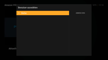

    den Ordner resources komplett genommen aus xbmc-9eaa0c32e8eeef6d72f398e84d2f3fed7236c837.zip, hoffe war die richtige Datei.
    Die Profile stehen jetzt zur Auswahl. Beim Wechseln vom Profil bekomme ich allerdings Dauerschleife "Bitte warten..."., erst mit Drücken der Zurücktaste von Fernbedienung wird dann das andere Profil mit Inhalt angezeigt.
    Wenn das flotter gehen würde, wäre wünschenswert.

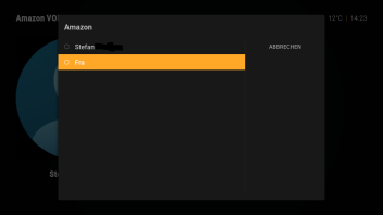

  • @Sandmann
    damit klappt der Wechsel vom Nutzerprofil ausgezeichnet, well done. Hier der Log beim Profilwechsel mit im Addon eingeschalteten "Ausführliches Loggen": kodi.[definition='1','0']log[/definition]
    Wenn ich meinen Wunschzettel mit ran hängen darf: Was Amazon selber nicht schafft, den Avatar ändern für die Nutzerprofile im AmazonVOD Addon möglich machen.
    kodinerds.net/wcf/attachment/46154/
    Danke
