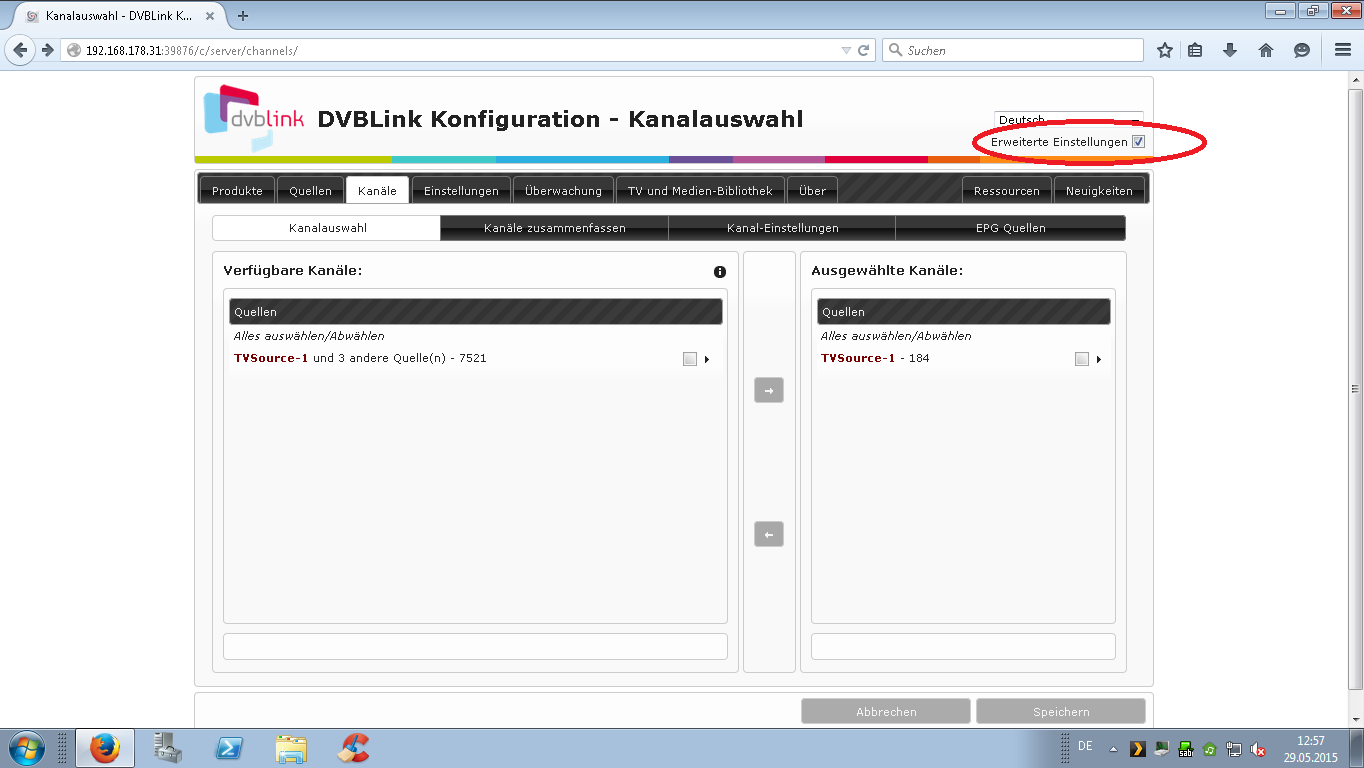

  • Ja, Experte ist eingestellt.
    Bei vielen Optionen habe ich nur keine Ahnung, welche die beste ist, z. B. auch bei der Render Methode.
    Könnt ihr mir da helfen?
