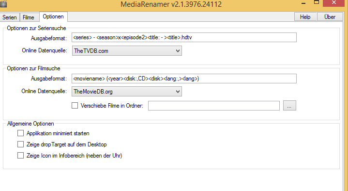

  • Ich habe bei mir folgende Aufteilung.
    Titel der Serie.
    Staffel 1
    Titel.der.Serie.S01E01.Titel.der.Episode
    usw
    Staffel 2
    Titel.der.Serie.S02E01.Titel.der.Episode
    usw
    Habe mit dem scrappen noch keine Probleme
    zur not schaust du einfach hier wie es da benannt wurde.
