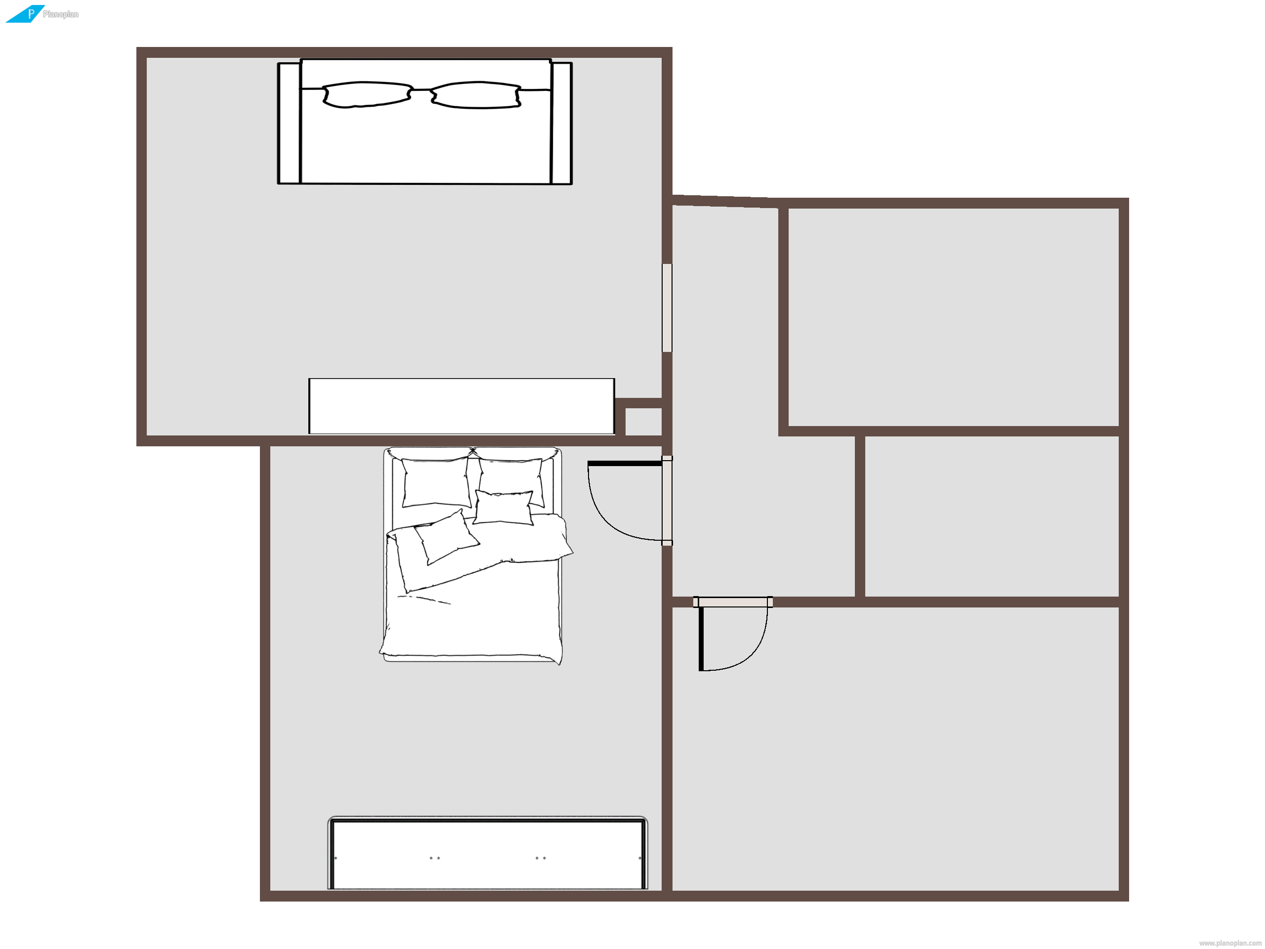

    irgendwie habe ich mich nach dem Kauf neuer Boxen ein bisschen hier anstecken lassen und habe mir jetzt in den Kopf gesetzt, mir ein kleines Heimkino zu bauen. Das ganze muss in meiner kleinen 60qm Wohnung platz finden und hier wird es schwierig. Ich werd mir irgendwie nicht einig, in welchen Raum ich das realisieren will. Und die Entscheidung muss vor der weiteren Planung natürlich stehen. Ich habe einen Raum über, den ich eigentlich gerne nutzen würde, allerdings ist der Raum der kleinste freie Raum in der Wohnung.
    Lieber würde ich das Schlafzimmer oder das Wohnzimmer nutzen, da hier mehr platz ist, jedoch gibts es da einige Probleme: Denn das Bett sowie der Kleiderschrank passen nicht in das derzeit freie Zimmer, somit kann ich das Schlafzimmer nicht frei machen und gegen das Wohnzimmer spricht, dass man die Leinwand nur schlecht positionieren kann, bzw der abstand vom Sitzmöbel zur Leinwand vermutlich zu klein ist.
    Daher wollte ich mir einfach mal ein paar Ideen, Tips oder Anregungen holen, denn oftmals sieht man ja selbst den Wald vor lauter Bäumen nicht. Der derzeit freie Raum ist auf dem Grundriss der Raum unten rechts und hat die Maße 4,2m x 2,65

    Dein freier Raum mit 4,2 x 2,65m ist klein, aber es ist machbar. Wie heißt es so schon, platz ist in der kleinsten Hütte. Auf die 2,65m breite Wand würde ich die Leinwand setzten, hier kommt eigentlich nur einen DIY Variante in frage mit einem Schall durchlässigen Leinwandtuch, so kann man die maximale Bild breit ausnutzen, die Lautsprecher werden dahinter platziert. Also machbar ist alles....
  • Die Lautsprecher hinter der Leinwand ist eine sehr feine Lösung, wird aber wohl leider nicht gehen. Dann würden mir zum einen locker 50 cm Platz verloren gehen und die Tür ist im Weg, die hat leider nur einen Abstand von 13 cm zu der kurzen Wand. Hab aber trotzdem schon eine grobe Idee wie es aussehen könnte (auch wenn es abgeguckt ist). An der Stelle: hab viel gegoogelt zu dem Thema und bin auf den Youtubechannel von Grobi.tv gestoßen. Sehr interessant und sehr zu empfehlen für all jene, die sichfür das Thema interessieren und/oder planen selbst etwas in der Richtung zu bauen. Eines der Kundenheimkinos was die zeigen könnte ich mir (also nur rein vom optischen her) sehr gut hier vorstellen und überlege gerade, so etwas ähnliches nach zu bauen. https://www.youtube.com/watch?v=XDx4Gk…ZyP0d4U5Z74LpSA hat mir optisch sehr gut gefallen.

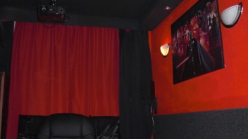

    Ja sicher. Ich hatte an der Wand meiner Leinwand auch rechts, links, oben und unten Samt und den gerafft runter hängen lassen. Kinolike halt.

    Für mich persönlich kommen unr noch D-ILA Geräte von JVC in Betracht seit ich einem habe. Die sind aber nicht gerade Schnäppchenecke. Bei der Größe die du bei dir realisieren kannst, würde ich mir einen 70 Zoll Fernseher überlegen. Der Vorteil bei der Lösung ist dazu du keine Geräuschentwicklung hast. Der Beamer düfte bei dir direkt über deinem Kopf hängen, das stört bei leisen Passagen schon mal den Filmgenuss.
