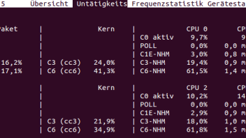

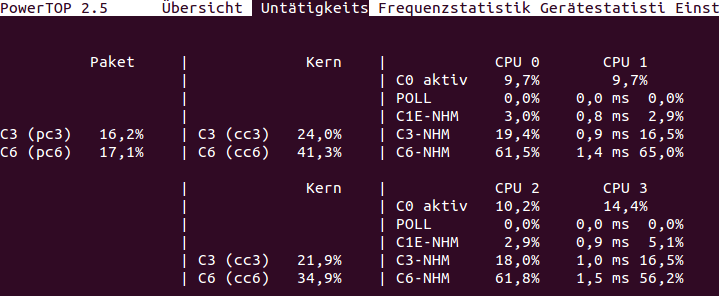

  • 3.2 sollte schon RC6 unterstützen, hast du mal mit powertop geguckt welche Powerstates genutzt werden?
    Kannte Powertop bis eben noch gar nicht..
    C6 scheint also zu funktionieren.
    Mich überrascht nur dass der Rechner am häufigsten durch USB-Geräte geweckt wird. Aktuell ist nur ein Kartenleser per USB angeschlossen...
