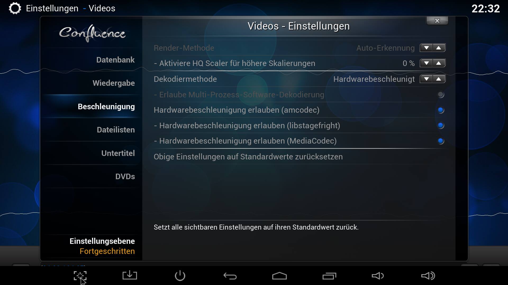

    Das Problem mit dem dem Schwarzen Bild und nur Ton hatte ich auch. Wenn du in die Einstellungen gehst musst du diese auf Expert stellen und dann in den Video Einstellungen an der Hartwarebeschleunigung spielen. Ich weis nicht genau was ich hin und her gestellt habe jetzt geht aber alles :)

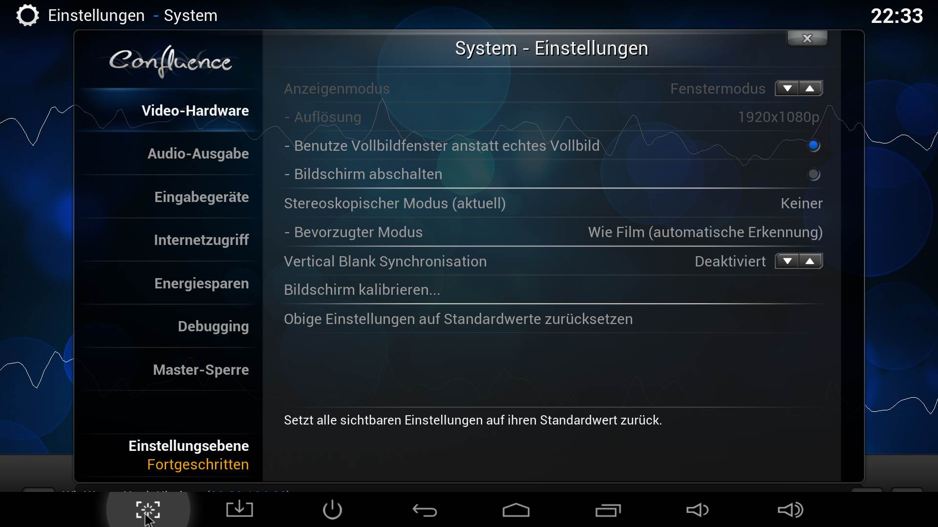

  • Kannst du vielleicht ein Bild schicken von den Video Einstellungen .... Bei beschleuniger und vom sytem / Video hardware?!?!
    Hab auf ExpertenModus den bescheluniger auf "dekodiermodus - Software" gestellt.... Tut sich noooox! :(
    Hab auch hier und da mal was umgestellt..... Der Film läuft im Hintergrund, doch es kommt kein Bild... Immer diese Graue wand zu sehen!!!
    Bin im Confluence Skin!
