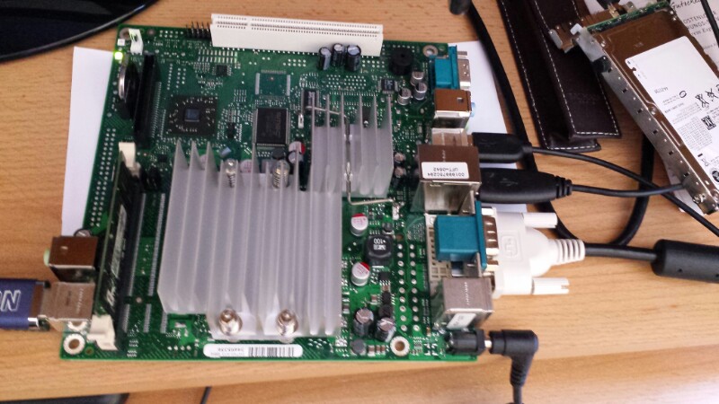

    Werde aber wohl vorher noch zum Baumarkt müssen. Es sieht im Moment noch so aus:
    Externer Inhalt www.dropbox.com
    Aber was mich gerade weitaus mehr stört ist die extreme Hitzeentwicklung der Northbridge. Oder was auch immer unter dem kleineren Passivkühler steckt. Nach ca. 10 Minuten Laufzeit wird das Gerippe so unerträglich heiß, dass ich es nicht mehr anfassen kann. Ich habe testweise Ubuntu über den Stick laufen und nach 10 Minuten wird er nur noch langsamer und langsamer. Was wohl an der starken Hitze liegt.
    na Super. Jetzt muss ich dafür auch noch nen Lüfter besorgen.
    Habe aber nur noch einen Stecker onboard gesehen mit der Bezeichnung INTR. Wäre mir neu wenn der für Lüfter ist.
    Oder kann das ganze am Netzteil liegen? Das Board verlangt 19V und 4 Watt und das Netzteil liefert 20V und 4,5 Watt.
  • Oha danke dafür.
    Ja aber das darf ja nicht sein, dass das Gerät kurz vorm Stillstand ist.
    Also daraus einen NAS oder XBMC zu bauen, der auch mal 12 Stunden läuft, ist ja gar nicht möglich. Oder nur wenn ich einen Feuerlöscher daneben stelle.
    Gut ich vermute mal so ein Board wird eingebaut sein und ein Lüfter lässt die Luft im Gehäuse abtransportieren. Aber ob der diese Temperatur schafft?

  • Du hast leider eine andere Version des Mainboards erwischt :)
    D2703-A13 ist meines. Da ist scheinbar alles reduziert worden.
    Wie gesagt von den Pins habe uch nur PowerSwitch und Intrusion zur Verfügung. Das war es auch schon. War selber total überrascht, wie sehr man ein Board reduzieren kann.
    Ubuntu läuft in der Tat auf einem USB-Stick. Die Installation sollte aber auf eine externe Platte gespielt werden, die auch per USB angeschlossen war.
    Bis ich endlich beim Punkt zum Namen und Passwort des Systems ankam, konnte ich die einzelnen Felder mit Glück im Minutentakt auswählen. Ich denke mir, das lag an der Hitze. Denn interessant war auch, dass die onboard-Grafikkarte ohne Kühler ist und zudem auch extrem heiß wurde, so dass sie auch nicht mehr zum anfassen war.Ich werde mir erstmal noch ein passendes Gehäuse basteln und Lüfter rein hängen. Mal sehen wie es sich dann verhält.
    Eventuell habe ich aber auch ein Montagsboard erwischt und dann geht das Ding zurück an den Hersteller/Verkäufer. :cursing:
