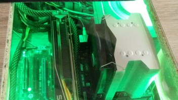

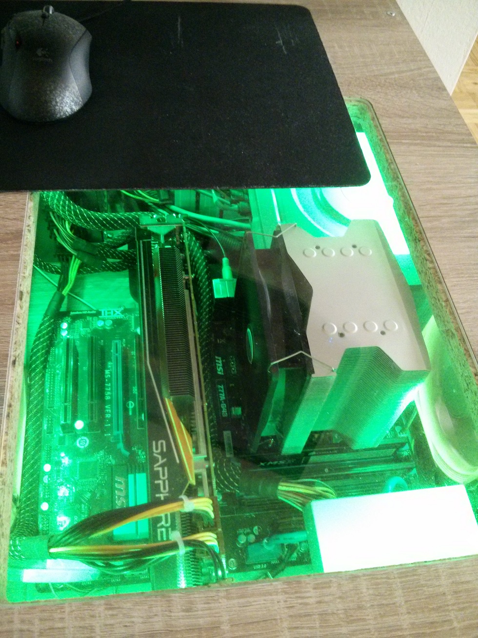

    Damit ihr auch wisst warum ich Schreibtisch PC schreib....hänge ich mal ein Bild davon an. ;)
